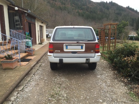

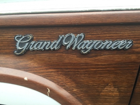

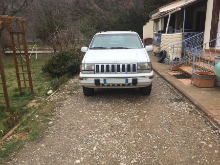

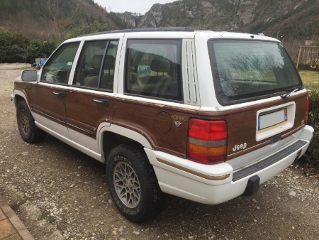

je vais vous presenté un ZJ mais qui lui sera remis en origine enfin rajeunie

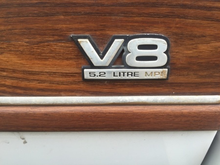

on ma donné un ZJ finition grand wagoneer pour info il n a ete que produit pour le marché us du 1 janvier 93 au 1 juin 93
le mien est un V8 5.2 L GPL OMVL au norme actuelle 174 000 miles du 01/01/1993
le mien a ete importé par un particulier en france .
donc je le remet au propre et en etat .
pour l instant j ai quelque soucis moteur mais j en parlerais dans un autre post
voila l engin

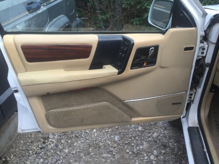

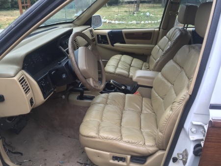

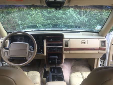

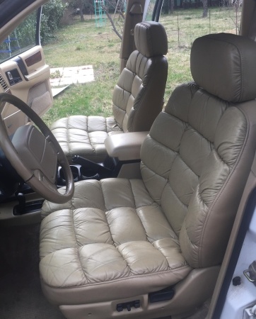

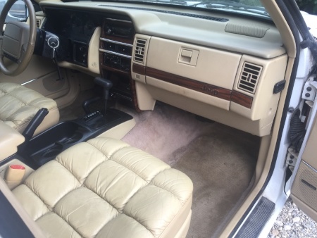

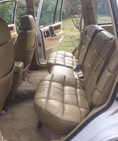

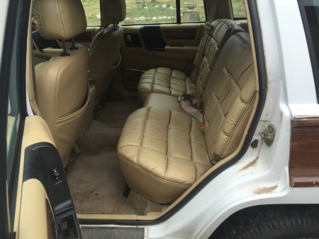

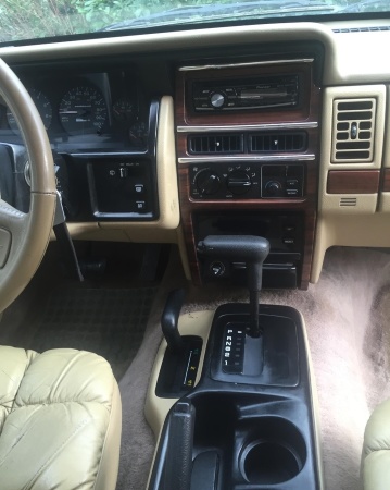

pour l instant j ai fait pas mal de remise en etat comme a l origine
remettre l alarme et antidemarrage en fonction avec une telecommande d origine
remettre tous l interieur en origine sans truc rajouté
reparé pas mal de soucis elec .
bref pour l instant il est comme ca je verrais plus tard pour l exterieur

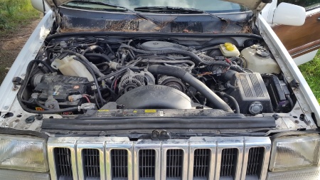

alors quand je l ai eu il tournée mal a l essence tenais pas la pression dans la rampe injection et tourné bien au gpl
changement pompe essence
il tournais toujours mal a l essence ralentie instable beaucoup de mal a prendre les tours
marre de tout
remise a neuf de
100% allumage
100% des capteur
changement joint plenum en prevention
demontage nettoyage injecteur essence ,rampe injection ,tuyau alimentation essence ,reservoir
les 2 vapo detendeur remis a neuf joint et nettoyage
remise a neuf injecteur gpl
changement toute les durite gpl
changement de tous les filtre gpl des vapo et sur le circuit vapo alim injecteur
remontage de tous il tourne mieux que avant plus ou moins au gpl il a le ralentie qui tourne pas top mais il prend les tours et tiens au gpl nickel
a l essence il tourne mal au ralentie prend pas les tours mais il tiens le ralentie plus ou moins instable entre 500 et 600 tours voir moins parfois
la avant demontage de tous juste changement de certain capteur

pour l instant au GPL il tourne pas trop mal juste un ralentie un peut trop bas mais il prend les tour correctement
je peut pas trop faire de test pour l instant au GPL je suis en reserve donc je laisse comme ca
il faut d abord que je regle le soucis essence
si vous avez des idée
