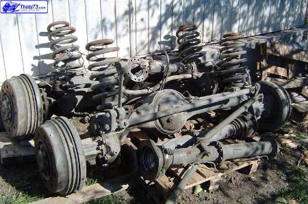

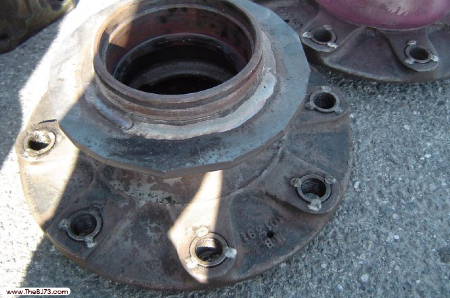

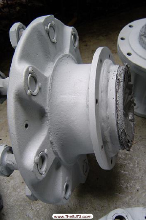

- Les ponts de Marmon MH600:

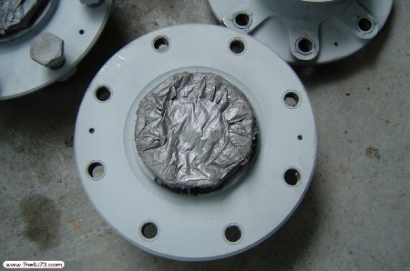

Pour l'instant ils ont été démontés et je dois m'occuper dans un premier temps des couples coniques.
D'autres toffs et info sur mon site ici: http://thebj73.com/Projet/element/Ponts/ponts.php

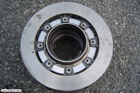

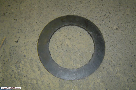

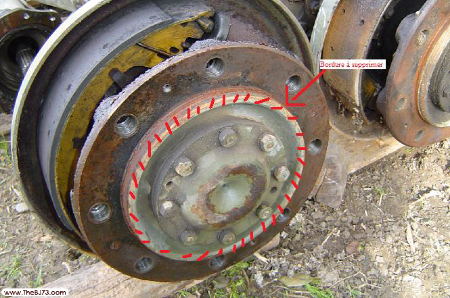

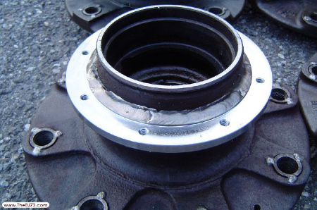

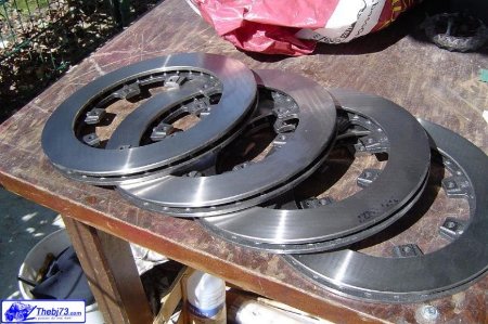

- Les disques de freins qui vont prendre place sur les moyeux via une entretoise soudé si cela est possible car pour le moment c'est le point d'interrogation mais j'en saurais plus d'ici peu :
D'autres toffs et info sur mon site ici: http://thebj73.com/Projet/element/Ponts/ponts_dsk.php

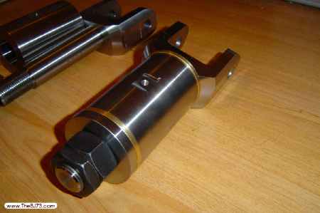

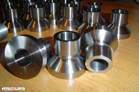

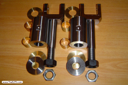

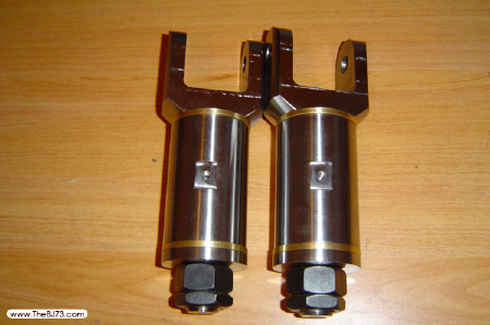

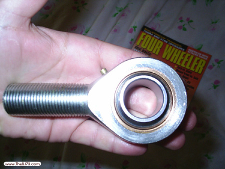

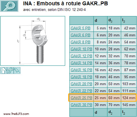

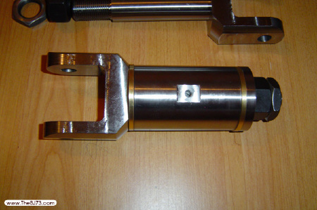

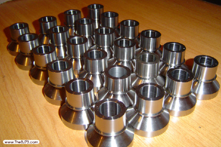

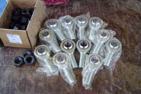

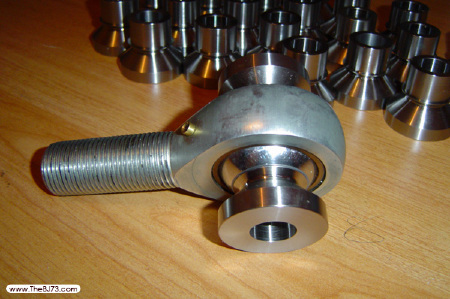

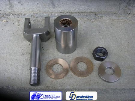

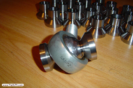

- Les rotules spériques et écrous que j'avais déjà en ma possession sepuis 2003 en prévision de se projet. Ce sont les mêmes que whithnight avait en ces débuts sur son S10 :
Viendra ensuite pour compléter les rotules le pivot central

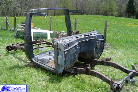

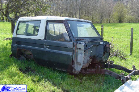

- La caisse et le châssis que je viens d'acquérir :
J'en ai profité pour la découper afin de faire la cabine :

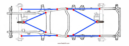

Petit soucis quand même, c'est que ce bj73 a été accidenté et je me suis aperçu que le châssis a été tordu a l'avant mais normalement mon collègue qui est du métier doit me le redresser.
D'autres toffs et info sur mon site ici: http://thebj73.com/Projet/element/caisse_chassis/caisse_chassis.php

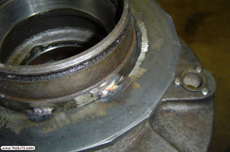

pour souder sur les moyeu, je crois que Dave a fait l'essai et que sa ne tient pas :?
Salut Fefeu,
oui je l'ai vu hier mais je vais voir ça avec un pro Lundi qui va faire des test et me dire si oui ou non c'est faisable car Dave maitrise bien la soudure mais ça reste un métier et je veux être sûr à 100% avant de prendre une autre décision qui sera forcément mécanique mais beaucoup plus longue et plus chére. Toto33 l'a fait sur son Marmmoy et apparemment ça le fait maintenant faudrait voir si il a pu rouler avec et si ça tiens... bref, normalement mardi ou mercredi je serais fixé.
@+Seb

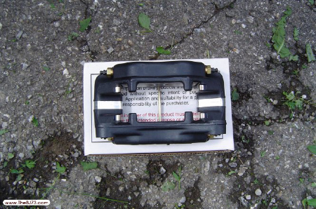

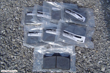

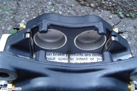

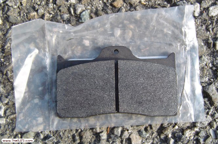

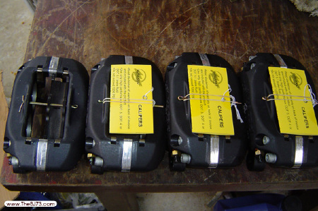

Tes pieces sont top et les soudures nickel. Tu peux dire un grand merci a Jean.

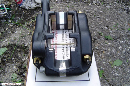

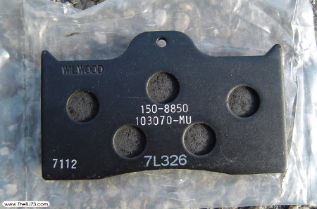

Me tarde de voir l'étrier.

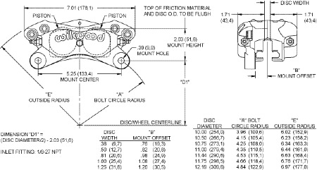

De mon coté j'ai pu essayer un étrier avant de 80 24s (celui de Phil) et ils vont tip top sur mes disques. A suivre donc.
Dave74 a dit:
Hi
Oui en effet Jean m'a fait du bon boulot et Dom aussi mais c'est moi qui est eu l'idée quand même :mrgreen:
Pour les étriers c'est claire que comme tes disques sont d'un plus grand diamètres que les miens t'es moins embêté et les étriers de 80 et/ou de LJ vont tip top (faudra rajouter une cale c'est tout). D'ailleurs si t'en recherche, je peux avoir les deux de LJ pour un prix plus que correct et ils sont vraiment en bonne état donc tiens moi au jus car si les wilwood vont mieux à installer pour moi je pense rendre les étriers de LJ à Pro4x4 qui me les à gentiment prêté pour mes tests.
@+Tchao
Hi les z'amis,
Une petite mise à jour s'impose depuis le temps.

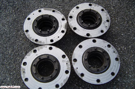

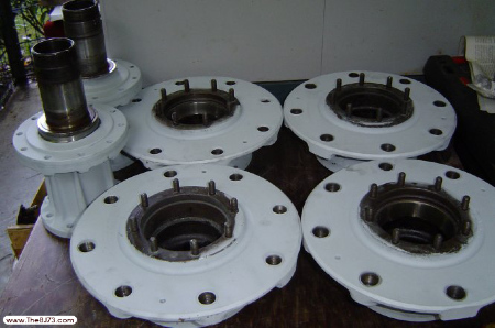

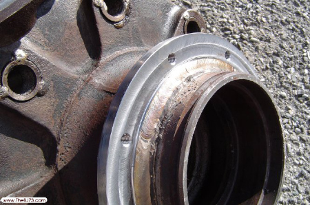

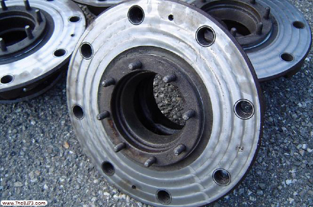

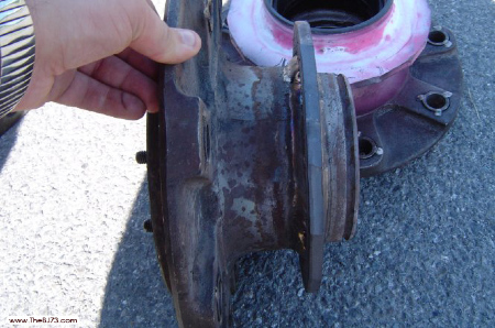

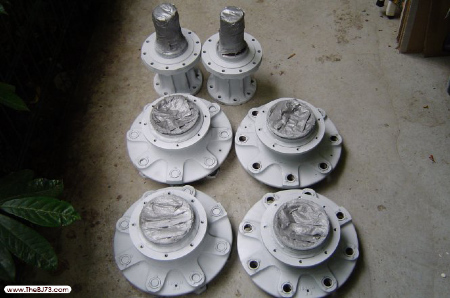

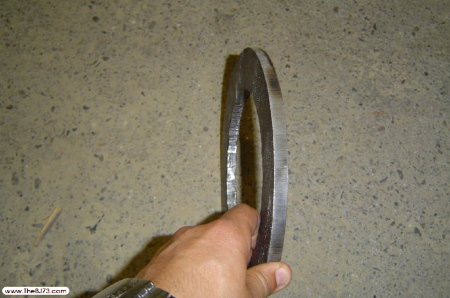

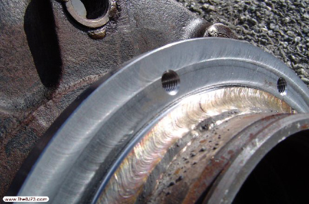

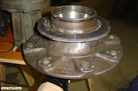

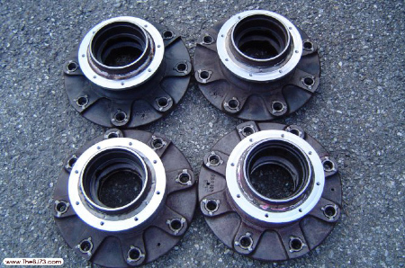

J'ai dans un premier temps fait soudé et usiné les entretoises pour fixer les disques voici les toffs des entretoises d"épaisseur 12mm qui seront soudés par la suite :
L'entretoise pointé avant soudure définitive. C'est là qu'il ne faut pas se planter :
L'entretoise soudé :
Vous constaterez que tout est brute et que les moyeux n'ont pas été usinés auparavant ce qui rend l'installation encore plus simple.
Après avoir fait souder les entretoises celles-ci ont pris la direction de l'usinage. Les trous de fixation pour les disques ont été filetés pour accueillir des vis M8 pas 1.25 :
Le disque posé : (c'est tip top )
Vous venez de voir la troisième solution après celle de Dave et de Toto33 pour fixer des disques sur des moyeux de Marmon. Perso c'est ce que je voulais depuis le début et vraiment je ne suis pas déçu du résultat de plus je n'ai pas touché au moyeu en lui-même ce qui me rassure un peu côté fiabilité. La suite de l'installation un peu plus tard avec la fixation des étriers qui seront des Wilwood Dynalite Forged. Tiens en parlant de ça en voici un que je viens de commander et de recevoir :
Pour le moment je ne vous en dit pas plus mais croyez moi quand je vous dis que c'est du beau matos, mais ce qui m'a surpris c'est le poids – de 2kg contre 4kg pour l'étriers de LJ!!
Et surtout il s'adapte comme une fleur aux disques.

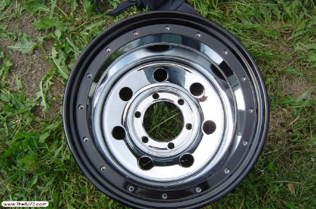

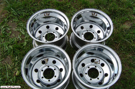

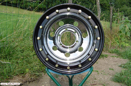

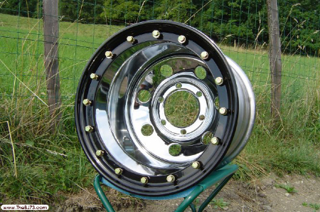

Après les disques et l'étrier voici les jantes et le système Beadlock juste posé histoire de se motiver pour la suite. Pour info les jantes sont des US Wheel Serie 43 Chrome Crawler en 12x15. Arrggg vivement les 47" posé la dessus!!
Bien évidement pour pouvoir installer ses jantes va falloir faire des entretoises pour passer de 8 trous moyeux Marmon à 6 trous et pour ce faire j'ai en même temps que l'usinage des moyeux pour les disques, fait usiné l'extérieur en supprimant le rebord qui m'ennuyais et fait faire un champ frein pour centrer l'entretoise:
Voilà c'est tout pour le moment, la suite c'est la pose des beadlock avec un Post spécial pour ça et la suite de l'installation des disques et des entretoises de roues.

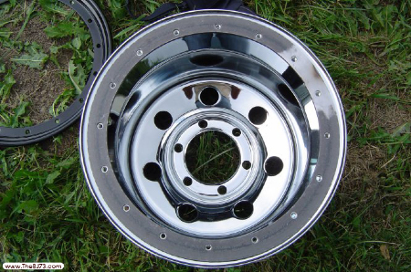

Beau boulot et belle soudure :wink: , elles sont faite a la baguette inox, non :?:
Le systéme bead lock va etre souder, pourquoi avoir choisi des jantes chromé, car aprés soudure sa ne va pas etre évident de faire une finition propre?
En tout cas c'est un bien beau projet :wink:
Salut Fefeu,
Oui les soudures ont été faite avec de la baguette inox et ça n'a pas été de la tarte mais le résultat est là. Pour les beadlock et les jantes c'est justement la grosse question: "comment faire sans endommager les jantes pendant la soudure?" si quelqu'un a une idée je suis preneur. J'ai retrouvé l'action4x4 ou Christophe de Jungle4x4 soude son kit, et lui n'a pas protégé la jante mais faut dire que ça jante n'était pas neuve donc c'est encore différent. Pour ce qui est du choix des jantes chrome c'est uniquement question look et ç'est un choix perso et voulu et se sera sur le proto la seul chose d'un peu voyant. Question finition il n'y a pas beaucoup de chrome à enlever, c'est juste sur les rebords et ça ne se voit pas une fois monté.

je ne critique absolument pas ton choix pour des jantes chromé, c'est simplement que la pose des bead lock aurrai était plus simple avec des jantes peintes.
Pour protégé le reste de la jante lors de la soudure, on boulot avant de souder on applique de "l'anti gratton" en bombe, sa fait un film un peu gras qui évite l'adherence des grattons de soudure, je pense que sa peu faire l'affaire :wink:
Fefeu a dit:
Pas de soucis Fefeu je ne prend absolument pas ta question pour une critique et c'est toujours bien de savoir quel sont les raisons de tel ou tel choix d'accessoire :wink:
Un grand merci à toi pour l'anti-gratton que je ne connaissais pas et je vais dés demain me renseigner ou je peux trouver ça par chez moi.

Salut,
pour tes jantes tu ne vas pas avoir beaucoup de choix, j'ai deja chercher une solution pour des blanches car je vais monter le meme kit bead lock que toi sur de la jante neuve donc meme cas de figure.
La peinture epoxy vas degager sur 2 cm autour du cordon, donc pour le chrome c'est au moin 1 cm et il faut le trairer sinon ca va rouiller.
Par contre sur ton kit, la flasque interieur, elle est en acier brut ?

Matmax a dit:
Salut,
pour tes jantes tu ne vas pas avoir beaucoup de choix, j'ai deja chercher une solution pour des blanches car je vais monter le même kit bead lock que toi sur de la jante neuve donc meme cas de figure.
Salut Matmax,
C'est clair que ça va pas être de la tarte à souder sans endommager la jante mais avec un peu de méthode on devrait y arriver.
Concernant le flasque intérieur du kit il me semble que c'est de l'acier brut, enfin qu'entend tu par acier brut plus précisément et pourquoi cette question? qu'est ce qui te chagrine, ça m'interesse.

Tlcbj73 a dit:
Salut Fefeu,
@+Seb
salut les gars,seb pour proteger tes jantes lors de la soudure,il existe des toiles genre gros tissus que les plombiers utilisent lorsqu'ils font de la soudure a l'autogene,rien ne passe,ils soudent a 3 cm des papiers peints et aucune trace de chauffe ou quoi que ce soit
tu dois pouvoir trouver ca chez nimporte quel fournisseur correct de plomberie,c'est souple et pas trop cher :wink:

Tlcbj73 a dit:
Salut Matmax,
Et bien y a 2 possibilités sur cette flasque, soit acier brut soit acier traité (peu importe le traitement)
Tu vas donc devoir trouver un traitement solide si c'est de l'acier brut car l'apret c'est limite et la peinture pas terrible avec le chrome.
tu peux pas le laisser brut ca va rouiller et faire moche.
Sinon il faut prevoir un nouveau traitement de chromage pour la jante complete, c'est le plus nickel mais le plus cher.
C'est pour la meme raison que ca m'ennuie de prendre des jantes neuves car il faut prévoir une peinture epoxy apres le montage des flasques.
En tout cas si tu trouves une autre solution sans que ca nuise trop a la jante, je suis preneur :mrgreen:

Matmax a dit:
Ok je comprend mieux maintenant. Jusqu'à aujourd'hui et quand un traitement de surface n'était pas possible (sablage+métallisatrion, zinguage…) j'utilisais un stabilisateur de rouille qui marche très bien et de marque V33 mais j'ai de plus en plus de mal à en trouver. Donc je pensais garder cette méthode et en mélanger avec de la peinture noir et une fois sec en remettre une couche pur par dessus. Perso c'est pas quelque chose qui m'inquiète plus que ça car normalement mon proto ira que sur terrain privée et je n'irai pas tout les jours et me connaissant des qu'ils sera tout cracra j'vais me transformer en "Super Ménachère"nettoie.gif donc sa n'aura pas le temps de rouiller :D .
Je me pencherai un peu plus sur la question une fois soudée car pour le moment je n'arrive pas à me faire une idée du résultat à l'intérieur de la jante.
@+Seb

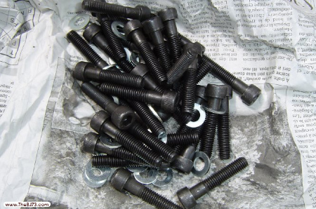

Hi les Z'amis,
petite suite de la modif des disques avec le passage des moyeux au grenaillage + métallisation :
viendra ensuite la remise en place des cages de roulements ainsi que les roulements et joins neuf et la mise en peinture.
La modif est maintenant bientôt terminé, il me reste plus qu'a faire faire des supports pour les étriers et c'est tout bon...
Quelques toffs d'un étrier wilwood :
Les plaquettes :

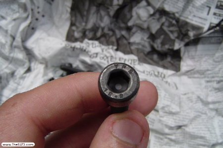

La visserie pour fixer les disques, se sont des 120kilo :
La suite un peu plus tard et normalement le projet devrait vraiment évoluer d'ici quelques mois :twisted: ....
@+Seb

Hi
Salut Seb
Tu vas avoir un peu de soudure a faire... mais tu as déja du le voir.
Tes étriers sont tip top.
Salut Dave,
tu parles de quelles soudures, celles au niveau des boulons des monyeux? si c'est le cas de toutes façons c'est grillé car après métallisation c'est impossible. En fait je vais me trouver des boulons plus grand et j'ajouterai des écrous car sa passe au niveau des étriers.
A part ça c'était bien hier à l'US Car? j'espère que t'as eu plus de bol que moi pour trouver des gars qui puissent répondre aux questions technique :roll:
@+Seb
Hi
Suffit de meuler un chouia... mais c'est dommage.
Pour US Car... j'ai pas du tomber sur les bons gars... Hormis le pick Up Chevy y avait pas pas grand monde devant les ouatures. M'enfin j'ai pu l'entendre tourner.... et ben c'est de la balle. En plus il n'avait que deux glasspack en guise de silencieux. De la balle j'te dis.
Sinon l'aprés midi y avait pas mal d'engin et un van Mowag (mopar 360+ TF+ np205) de 1990 qui m'a bien surpris.
M'enfin je desespere pas de rencontrer les gars du Players Gang un de ces jours.
Mais dans l'ensemble c'est tout du Chevy... dommage ... et quant j'ai commencé a discuter de mon projet.... ben je crois qu'ils ont pas tout compris... En plus avec Nath on avait pas la bonne tenue.... et pis j'avais pas envie qu'ils brulent mon Jojo... :mrgreen:
Bien sympa quant même.
Salut à tous,
Le projet avance pour le moment très lentement mais sûrement et comme c'est noël très bientôt j'ai reçu quelques cadeaux en avance :mrgreen:
Les pivots pour mon 3 lien sont terminées et sont réalisés par l'entreprise http://www.gd-productique.com dont Dom74 est le BOSS. Je vous laisse admirer le magnifique travail réalisé par Dom74. Pour info l'axe des pivots est entièrement taillée dans la masse dans de la matière 40CMD8+S prétraitée en 110kg pour ceux à qui ça parle.
Les rotules sphériques que j'avais déjà :
Les entretoises aussi réalisé par gd-productique :
J'ai aussi reçu les 3 autres étrier Wilwood et aujourd'hui j'ai la total, restera à réaliser les supports qui seront fait par notre ami Dom74 :
Un p'tit schéma pour voir l'implantation de mes tirants (approximatif) sur le châssis du bj73 :
Bientôt la commande des pneus Superswamper LTB en 47/17x15 et le moteur devraient partir des US. Pour le moteur il s'agit d'un moteur d'occasion de 22000miles issu d'un Chevrolet Silverado de 2007 équipé d'un Vortec 6.0L EFI de 367cv, mais comme j'ai aussi acheté un nouveau collecteur je devrais atteindre les 375cv ce qui est amplement suffisant car le plus important c'est le couple de 375lb-ft.
Pour plus d'info et une petite vidéo trouve sur youtube du moteur je vous laisserai aller sur mon site :wink:
ps: Dom si tu as quelques chose à ajouter sur tes réalisations n'hésite pas tu sauras surement mieux en parler que moi :)
@+Seb
