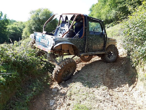

sur ma cacahuète qui ales mêmes bases que ton futur jouet, j'ai ma suspension en 1/3 compression 2/3 detente en amortisseur normaux, et ça va bien, bien sur on est loin de tes 1m sous la roue104321528_259818755092136_5478442656406749203_n.jpg
Sympa ta cacahuète Royco :Super14:
