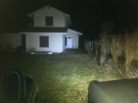

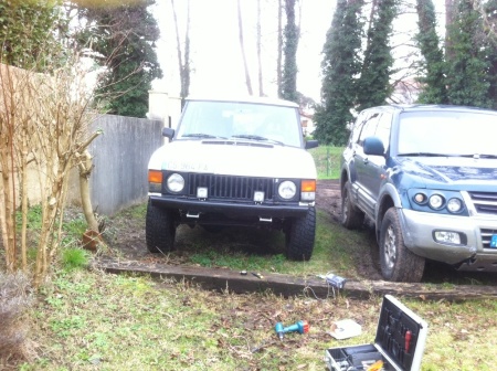

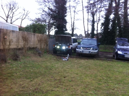

Pour ma part je trouve que c est de bonne qualité et ça éclaire super bien.
je ferais une photo ce week-end
j'ai monté des chinois ça marche pas mal pour le prix en 27W on verra si ils tiennent dans le temps
