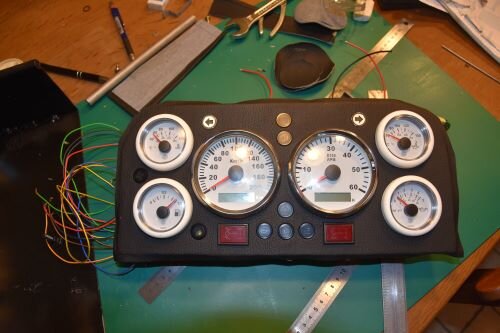

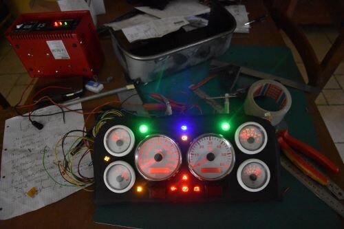

Voici un tableau de bord que je viens de réaliser pour un swap.
Tout VDO série View line bateau, ndlr is sont értanches......sa peut servir ( mdr)
Les lupiotes de contrôle c'est du Amazon; c'est des leds et tout les symbôles imaginables de contrôle existent.
Le cpte tour et le compteur Km sont des Aisin ( fabricant du 4l AMC) ramené par avion par un copain du fin fond du monde; c'est ceux qui sont montés entre autres dans les nissans GTR.
Pour les sondes uniquement du VDO; toujours faire attention que l'impédance de la sonde corresponde au valeur du mano; de toutes façons il y a de nombreuses impédances possible chez VDO
Tout acheté chez VDO nl ils ont tout de stock et à un prix correct .....pour du VDO.
les loupiottes, https://www.amazon.fr/Voyant-étanch...rd/dp/B07T3KR4RN/ref=sr_1_146?__mk_fr_FR=ÅMÅŽ
Découpé dans de la tôle EZ 1.5mm avec scie cloches à métal, recouvert avec un skaï noir
Contient toutes les loupiotes de contrôle de base moteur, un cpte tour, un compteur km, jauge essence, temp eau, temp huile, pression huile, en sus sur la console au milieu de la jeep, temp huile bte vitesses et voltmètre aussi VDO
