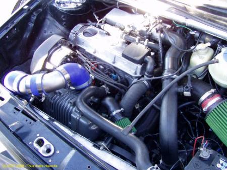

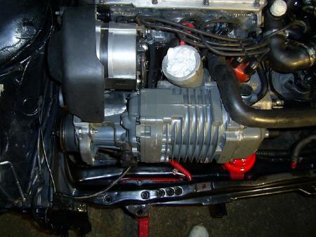

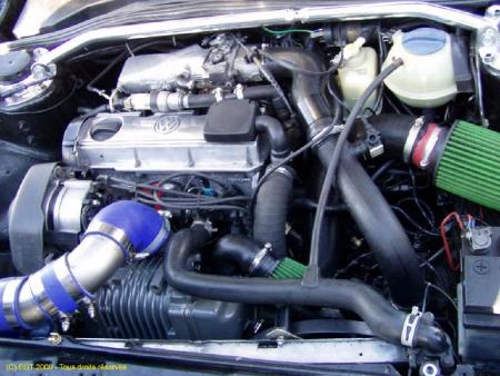

Quelques photos :
Une video pour le son : :twisted:

Tu peux nous en dire un peu plus sur les résultats que ca a donné sur ta VW STP ?
J'suis curieux :mrgreen:
Alors, sur la golf à Romax51, je sais pas ce que ça donnait, mais pour en avoir vu sur d'autres, je peux dire que ça arrache grave comparé à un G60.
Encore faut-il que ce soit bien fait.
Mais il faut dire que ce sont des moteurs qui tournent à des régimes assez élevés, donc rien à voir avec par exemple un V8 us qui est beaucoup plus souple et qui a une plage d'utilisation bien plus longue, et du couple dès les bas régimes.
:mrgreen: :mrgreen: :mrgreen: :mrgreen:
Résultat Mégane RS audi TT et autre S3 .... sont derrière .
J'avais environ 240cv pour 1100kg contre 160 en origine ^^
L'avantage par rapport a un turbo ben ça part beaucoup plus tôt.
ça ne fait pas chauffer l'huile moteur puisqu'il ne communique pas avec.
Mais ça bouffe de la puissance dans les tours on le sent mais sur un TD ou autre V8 :lol:
