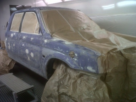

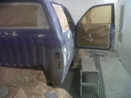

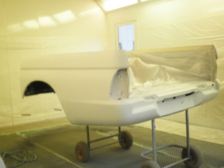

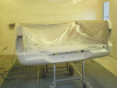

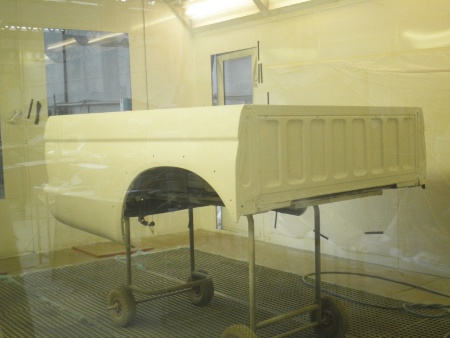

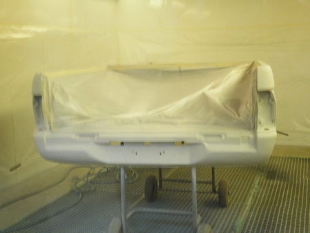

photo du jour
la benne est deposé et appreter
et la cabine en cours de finition avant la mise en appret...

alors, cette peinture ? ......parce que on attend de voir le résultat ...! :lol: , pis sa peut me donner des idées !! :mrgreen:
merci les amis mais il y a encore du travail en peinture.....
le chassis va etre repeint en noir et les tirands et triangle peint en rouge .
l attelage va etre modifier pour se loger entre les longerons et etre invisible.
le pare buffle, l aceau de benne et les nouveaux marche pieds quand a eux vont etre peint en noir brillant.
et les jantes peinte en gris metaliser.
mais chaque chose en sont temps faut deja payer la premiere facture.......
en effet il devait etre vert et sellerie orange mais apres different essai peinture rien me plaisai donc on est parti sur un blanc satin qui au final lui donne du volume visuellement .....

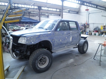

les photos ... le couvre benne a ete nettoyer depuis......
prochaine photo le pare buffle noir.....
