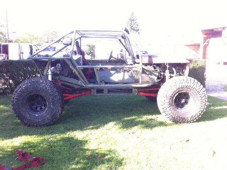

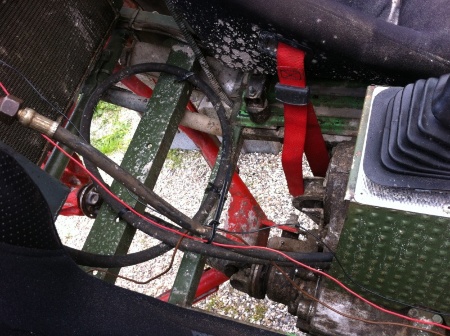

Renforts prévu pour le coté
    175.3 KB · Affichages: 0
Et une croix derriere les sieges...
Sinon ca lui donne une belle gueule:icon_cool:

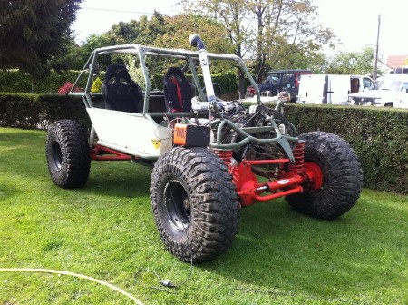

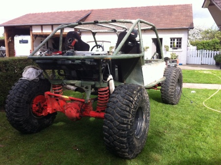

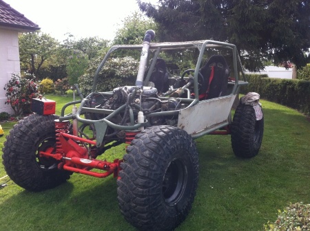

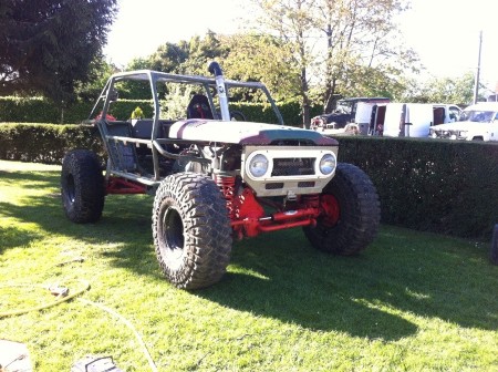

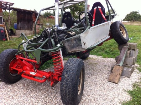

Ce wend démontage des sièges et fabriquer de nouveaux supports et fixation des harnais.

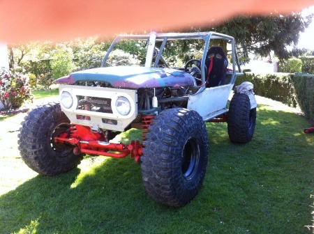

Mise en place d'un tablier, capot et calandre de bj40.

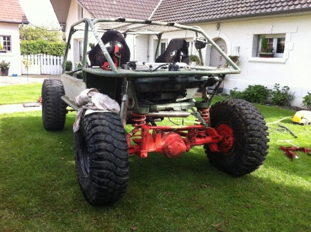

Renfort de la cage: (reste à déterminer le longueur de tube :icon_frown:)
Protection du passager et pilote au niveau du bras en cas de tonneau
Une belle croix derrière la cage pour stef :wink:

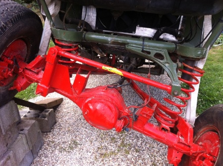

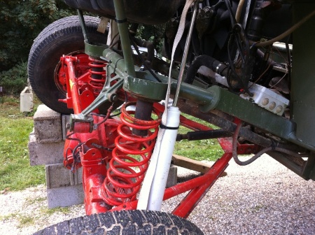

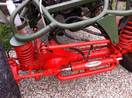

Et modification des tirants du pont avant

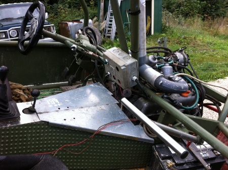

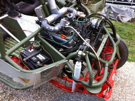

Avant de trop me prendre la tête avec une panne qui peut être n'existe pas, j'ai tous démonté!!!!
Allumage, Carbu et tuyau de carburant!!!
J'ai retrouvé de la pâte dans la cuve d'un des carbus! :iconfused:
Bref remontage et la........................:shock: nikel il tourne parfaitement bien!!!
Preuve en image
[video=youtube;RNBBm-BkDS8]http://www.youtube.com/watch?v=RNBBm-BkDS8[/video]

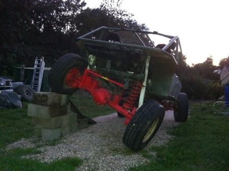

suite à cet essai concluent, les modifs vont venir!
Suppression des planchés (la misère avec la boue) par des grilles
Renfort de la cage
Modification des tirants du pont avant (nez de pont qui tape dans le filtre à huile)
Fabrication de support pour les siéges et ceinture

Capot et calandre de bj :on_sen_fou:
