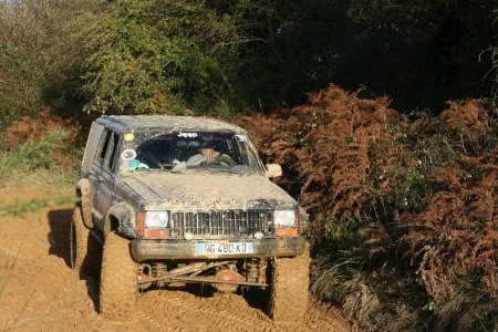

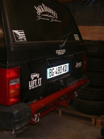

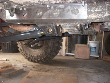

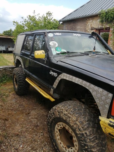

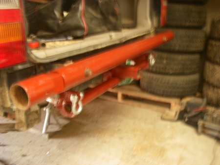

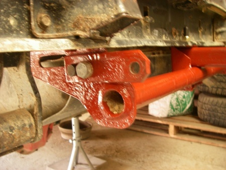

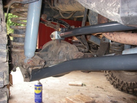

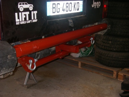

Revoilà la bête de Reivax 22

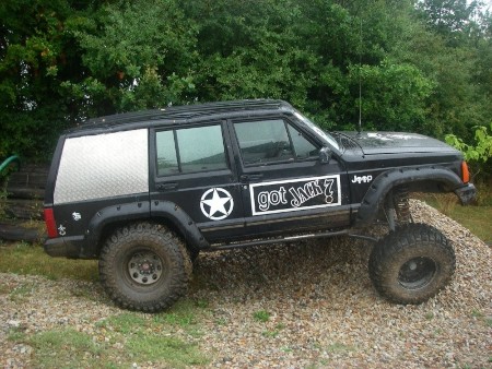

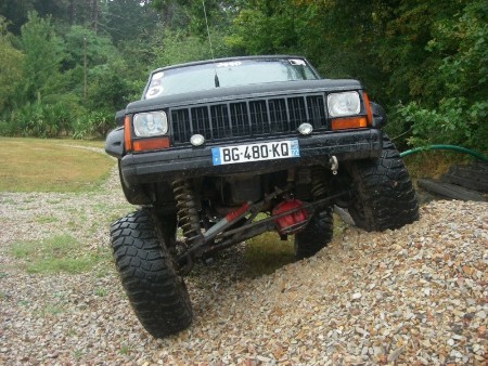

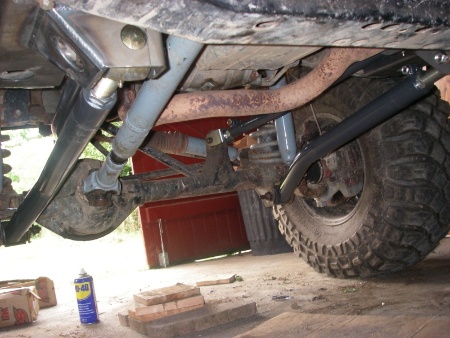

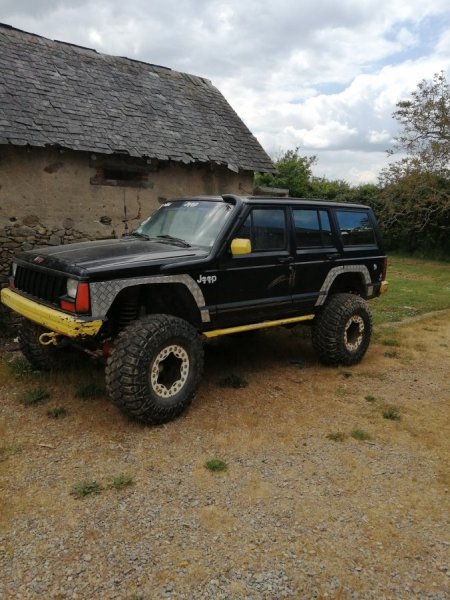

XJ 4L avec 6.5" de rehausse en tirants courts réglables, pneus creepy crawler 35" sur jantes mangels, pont avant DANA30 avec detroit locker, demi arbres avant de ZJ avec joints homo, SYE, Pont arrière DANA44 true track, demi arbres supérior, élargisseurs d'aile, arceau intérieur, rock sliders... j'en oublie sûrement

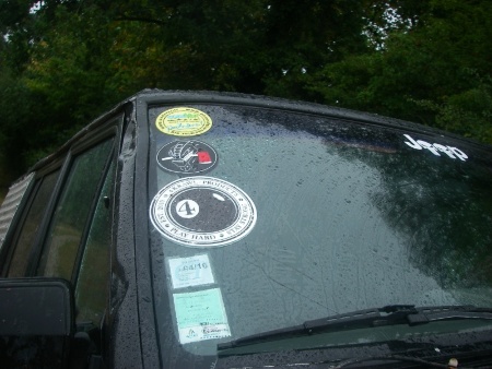

A part la moumoute léopard et les stickers JD pour l'instant j'ai refait un joint homo

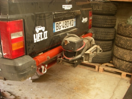

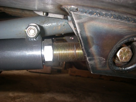

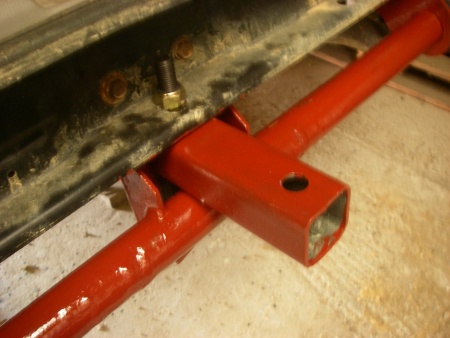

En prévision : kit long arm pour remplacer les tirants qui ont pris du jeu et que j'ai soudé à l'arrache pour une sortie, demi arbres avant avec joints homo ou croisillons renforcés (celui que j'ai mis va tenir deux ou trois sorties max), pose de carrés US devant derrière pour utiliser un treuil sur platine, pose d'un schnorkel pour les loupés et paf le nez dans l'eau... chez nous c'est gras par endroit

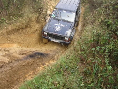

En cours : remplacer une vitre pétée ce WE lors du cabanage par une tole, refaire les élargisseurs qui ont morflés, fixer les trucs qui ont volés lors de la cascade
Voilà ce que ça donne pour l'instant :
A+
