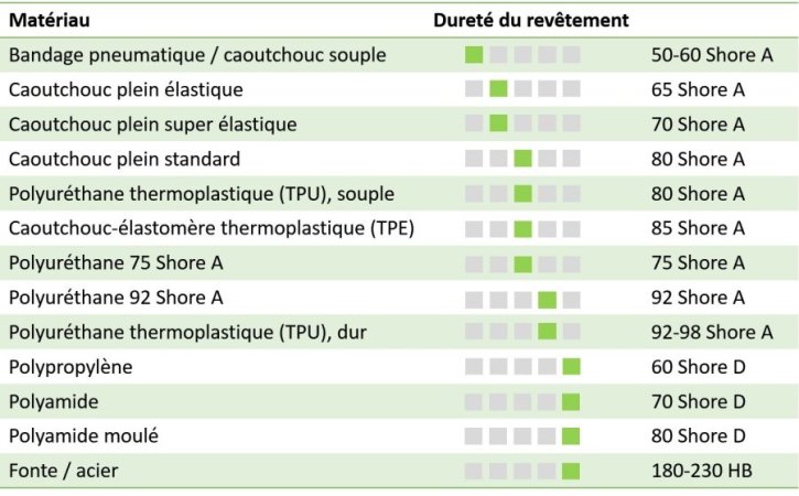

En rentrant un peu plus dans la technique (en espérant pas trop dire de conneries), la dureté des 2 éléments n'est pas le même...
La dureté se détermine avec une valeur qui est le "Shore", plus cet valeur est élevée et plus le matériaux est dur (après il existe différents Shore, A B C D... mais stop on va choper un mal de crane).
Ce tableau récupéré sur internet est assez parlant...
Le polyuréthane même dans les plus souples est toujours plus dur que le caoutchouc...
A partir de là il est aisé de comprendre que de changer ses silentbloc d'origine en caoutchouc par un kit en poly ne vous fera jamais gagner en débattement, ni en confort.
