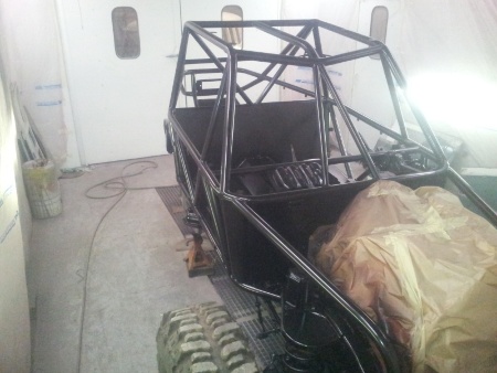

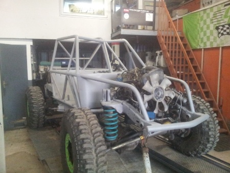

projet patrol truggy sur plans de proto pour l'ultra 4 :mrgreen:
mon client ayant fait une pirouette avec son patrol y61 court il est venue me voir (BOGGER 4X4) pour lui faire un proto sur la base de sa prépa actuelle pour continué a prendre du plaisir sans changer de 4x4 et sans que sa lui coute un oeil .
projet virer la caisse mettre des tubes pour ne plus froisser de la tole :mrgreen:
pour le rendre plus stable je vais quand meme lui virer le kit +15cm pour passer a 10cm et je vais le passer de 92'' d'empatement a 104'' :icon_cool:
fabrication en tube t3 48.3x3 ce proto ne fera pas de competition il est prévu pour le loisir .

super projet qui va moi aussi bien m’intéresser , surtout la modif de l'empattement, mais il me semble d’après les premières photos que cela est déjà fait sur le châssis alors juste une question est il préférable de couper et rajouter un bout ou de déplacer les supports d'amortos et tout le zinzouin ? moi je vise 7 voir 8 pouces
les deux manières sont possible j'ai déjà fait ça de l'autre manière aussi c'est quasi le même temps .
super les photos , juste une chose pour ma culture personnelle , ce n'est pas trop pénalisant la roue de secours si haut perché? j aurais pensé que plus bas ce serait mieux pour le centre de gravité et la répartition des masses , ou jugez vous que cela n'a pas trop d'importance ?
pour la roue de secoure oui c'est sur c'est mieux plus bas mais a savoir que le centre de gravité de ce buggy est très bas il mesure 1.89m de haut pour 1.38 en ext de la cage et 2.10 de largeur de voie donc il fallait bien la casser je pense que le client la laissera sur la remorque pendant les sortie sur terrain et la mettra sur le buggy sur les rando road book .

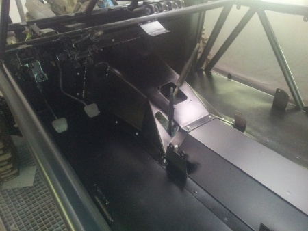

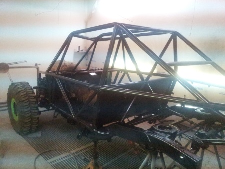

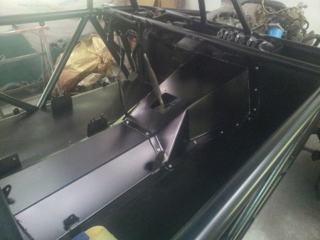

donc j'ai pas pris beaucoup de temps pour les photos je vous mets celle d'hier soir j'ai sablé le châssis et cage entièrement pour être sur d'une bonne accroche de la peinture .
sinon tous les habillages intérieur et extérieur ont été réalisé en tôle elle sont actuellement en peinture définitive :MDR49:
remontage du bazar a partir de mardi .

pour la carrosserie et tunnel de boite planché ect.. tous est en tôle 10/10ème c'est un peut lourd mais moins chère que de l'alu ou du polyester .
C'est sur niveau poids c'est plus lourd :sad: mais ce véhicule va rouler seulement en loisir .
