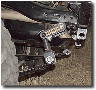

jumelles revolvers teraflex
bon j'ais reçus mes jumelles hier et elles sont montées , va falloir revoir la course des amortisseurs mais j'attend de recevoir les jumelles avants !!

elles sont pas montées à l'envers tes revolvers ? :Hein69:
ça se monte comme ça normalement :

:pirate: oui c vrai que je les ai montées à l'envers mais je ne voulais pas couper les partis anti retournements sur le 413 et cotes passager la jumelle touchée la durite du reservoir ! mais sa fonctionne pareil !!
le probleme est la durite d'essence que la jumelle viens ecraser en position normale donc j'ais monter a l'envers et sa passe , apres des essais je pensse que sa fonctionne aussi bien, a voir a l'utilisation..

bon j'ais terminer le sam ... les flexibles rallongés de chez erm sont un peu trop cour !
MAIS SA CROISE POUR DES LAMES ......
