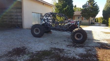

Alors voila mon range n'est plus qu'un vieux souvenir.:pirate:
voici mon nouveaux projet.
construction d'un proto style Bouncer (vous connaitrez son nom a la fin :) )
( début septembre) dans les ateliers de Blaise chesnard GARAGE 23
-moteur 3.9 inj avec abre a came et allumeur performance(réfection a neuf)
-radiateur a l'arrière
-boite auto ZF 4HP22
-boite de transfert lt230
-direction full hydro simple tige
-orbitrol 160cc
-pompe hydro PSC
-réservoir 2l alu
-Dashboard full numérique
-pont de Gr Y60 avec couple court
-bloc avant et arrière
-roue en 37/14.5/15 MAXXIS Creepy Crawler
-jantes soft 8 black beadlock 8/15 -30
-élargisseur de voie 30 mm alu
-suspension Air Shok 2.0¨ / 14¨
-suspension sur rotule 4 Link avant arrière
-treuil avant 6T polyvalent pour bride de pont et pour sortir les copains:MDR49:
-treuil arrière 500 pour bride pont
-deux siéges Corbeau BAJA SS
-harnais 3 points
a SUIVRE :wink:

quelques photos de l'avancement :lol: partie moteur
mise en place du débitmètre et filtre a air
passage d'eau avec thermo contact des ventilateur
vu de face aucune place perdu:icon_eek:

Slt tout le monde je viens donner quelques nouvelles.
Le proto et en cours de remontage . Le moteur a peter .( c est un 4,6l monter avec admission et faisceau de 3.9)
MAIS j ai un soucis ..
J ai du monter un deport de filtre a huile pour laisser passer les tirant qui etait trop proche du filtre a huile. Sauf que je n ai plus du tout de pression
Lorsque je tourne le moteur au demarreur j ai 35PSI de pression mais lorsque le moteur tourne a regime (800tr) plus rien 0 ou 5 psi maxi ..Je ne sais pas quoi faire ..
AUTRE bemol j ai le collecteur du cylindre 1 et 3 ( coté conducter qui reste froid.?
Des idées les pirates ?
Tu as bien amorcé ta pompe? Car c'est plutôt chiant ces bestioles...
Le mieux, monte une pompe neuve en la bourrant de vaseline et tu fais l'amorçage avec une perceuse et un tube en cuivre écrasé au bout. J'ai trouvé ça sur le net pour illustrer:
(Technique valable que si ta pompe est entraînée par l'allumeur)
Pour tes cylindres, tu as de l'allumage sur ces deux bougies? T'as pris les compressions?
J ai effectivement reamorcé la pompe avec la visseuse avant le premier demarrage avec un embout d un ancien demarreur . Jusqu a se que je voi l huile sortir par la rampe de culbu donc ca c est bon . Je pense que mon circuit d huile et trop long et surtout que le radia et trop haut par rapport a ma pompe a huile
- - - Mise à jour - - -
Pour les cylindre 1 quand je débranche le fil de bougie le moteur ne reagi pas . Contrairement aux autre . Se qui et fou c est que le moteur tourne super rond . A moin que se soit l injecteur qui n envoi pas
Oui attention à ça, car sur ces moteurs la pression d'huile n'est déjà pas leur fort...
Moins de longueurs de fléxible mieux c'est. Sur le proto on a préféré un radiateur pas trop grand pour pouvoir le placer proche du moteur.
Par contre on a monté un ventilateur qui débite bien pour pas avoir de soucis de chauffe.
Même si avec le recul, pour notre utilisation le radiateur ne sert pas à grand chose. Car au final on tape pas tant que ça dans le moteur, enfin pas longtemps :mrgreen:
Si les compressions sont bonnes, cela doit être un problème d'allumage (bougie, fil de bougie,...) ou d'arrivée d'essence (contrôle les prises sur les injecteurs, ça arrive à s'oxyder parfois)
Attention ! Sur Epona quand on a démarré le moteur on pensait qu'il tournait rond ! Jusqu'à ce que je démonte mes cache-culbu pour changer les joints et que je m'a perçoivent que j'avais un culbuteur d'admission qui s'était barré !:icon_eek::mrgreen: Du coup il me manquait un cylindre !:mrgreen:
Un manque d huile peu etre a l origine du manque de pression ?
Je ne pense pas :icon_rolleyes:
Car si il manque de l'huile au point de faire chuter la pression c'est que la pompe désamorce...
Par contre peut être que si ton circuit est trop grand (gros radiateur + lg de flexibles + hauteur du radia ....) elle manque de débit pour arriver à faire monter le tout en pression?
As-tu essayé de sortir la plaque sandwich et de faire un essai sans le radiateur ?
De mémoire sur le V8 la crépine se monte avec un joint sur le tube. Si il déconne ça pompe de l'air. Ca m'avait value de refaire les coussinets :iconfused:
Alors j ai remonté le filtre a huile a la place d origine pour voir. Resultat toujours pareil 0 au mano moteur tournant et 35psi en tournant via le demarreur . Je me demande si le mano ne de onne pas car je ne voi pas pk je naurais pas de pression en montage d origine
Oui enzo j ai fini par faire ce que tu ma dit ..
Le branchement du mano et bon en plus je l ai branché sur une batterie independante pour justement ecarter un soucis elec et meme constat. Il faudrais que je test avec un autre mano . Fait chier car le mano n eccepte pas la sonde d origine
La "sonde" d'origine c'est un contact on off. Monte une lampe témoin dessus et basta.
Il claque ton moteur ? Fait des bruits bizarres ?
Pour ton problème de cylindre qui donne pas, regarde si tu as une étincelle a la bougie et avec une lampe témoin, regarde si tu as du jus aux injos.
Ensuite tu intervertis ton injo avec un autre et tu test encore.
Oui je vais faire le test sur sonde d origine avec lampe. Si elle ne s allume pas pas d inquietude
Pour le moteur difficile de diagnostiquer des bruits je n ai pas encore les echappement donc direct sorti de collecteur Mais je n ai pas l impression que le moteur claque .
Il faudrai deja que je demonte un cache culbu voir si l huile monte bien deja.
