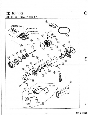

suite au démontage de mon treuil nu WARN 8000 ,je me suis aperçu ,que sa base moteur était fendu a 2 endroits ( pièce n° 22 sur photo ), j'aimerais savoir si l'un de vous connais une adresse pour acheter cette pièces.

tu es sur de ça? les flasques de 8274 sont soudable ( je l'ai fait ) et pour avoir eu un M 8000 , il me semble que c'est la même matière ...à vérifier tout de même...je pense que ça vaut le coup d'essayer ...!
a mon avis on c'est resouder cela ya un certains temps j'avais resouder une piece sur un carter de 8274 et c'est la meme matiere je crois que le gars avez soudé cela au tig alu
