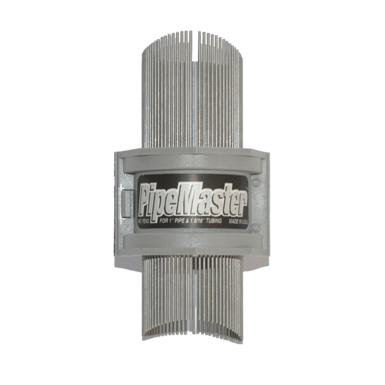

Ne retrouvant pas le post traitant du sujet j'en rouvre un, il y a quelques années deja que le produit existe, mais il était un peu élitiste de par son prix, certes quand on construit un chassis tubulaire avec un seul diamètre de tube ça fait un investissement raisonnable (a coté de la somme totale), mais voila 60€ (en moyenne) le morceau de plastique avec des tiges acier coulissante ça pique.
Donc le produit en question est celui ci:
Il permet de reporter la forme de la découpe nécessaire pour faire une gueule de loup nickel quand on a des angles a la con...

Problème, si on veux plusieurs diamètre ça coûte vite cher...

Mais grâce aux imprimantes 3D, certains vendent des copies bien moins cher:
gizfab.com
Et si vraiment vous voulez du pas cher reste le carton et des tiges acier de métal d'apport Tig
