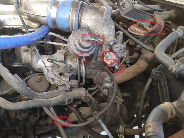

et dernier point j'ai un 2lt2 sur mon phare rond et j'ai pas mal de durite pas branché. quelqu’un peu me dire quoi va d'ou a ou? je joint une photo de la zone en question.
