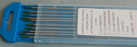

Donc je peut avoir:
* WT20 red (Rouge):
* WC20 grey (Gris):
* WL15 gold (OR):
* WZ8 white (Blanc):
* WP green (Vert):
* WL10 Black (Noir):
* WL20 sky blue (Bleu):
* WX Kelly:
* WZ3 brown (Marron):
Tu pourrais me dire a quoi correspond les couleur de chaque.
Tant qu'a faire, je vais prendre ce dont j'ai besoin, et pas tout non plus.
Bye

nous on ce sert des vert pour l'alu sans affutage bien sur et des bleu pour inox et acier avec un affutage bien sur :mrgreen::mrgreen::mrgreen::mrgreen: sa va pas mal :mrgreen::mrgreen:
