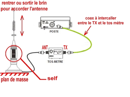

Voici à quoi ressemblera votre montage:
Débranchez votre coax d'antenne du TX et branchez le au TOS mètre, sur la PL marquée ANT.
Intercaler une longueur de coax entre le TX et le TOS mètre, sur la PL marquée TX.

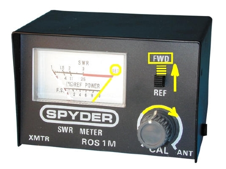

Positionner l'inverseur de votre TOS mètre sur FWD.
Appuyez sur le mike et utilisez le potard CAL ANT (calibrage antenne) de façon à amener l'aiguille en position SET.

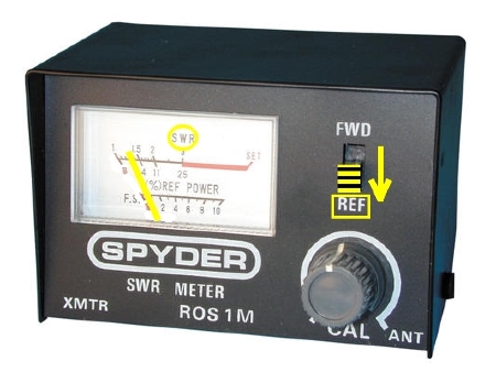

Basculez ensuite l'inverseur en position REF (réflexion) sans toucher au potard et lire la valeur.
Si vous obtenez une valeur élevée (supérieure à 2), vous devrez reprendre votre longueur de brin d'antenne.
Répétez l'opération en milieu de bande et en fin de bande.
L'idéal étant de se situer entre 1.1 et 1.5 sur toute la bande.
