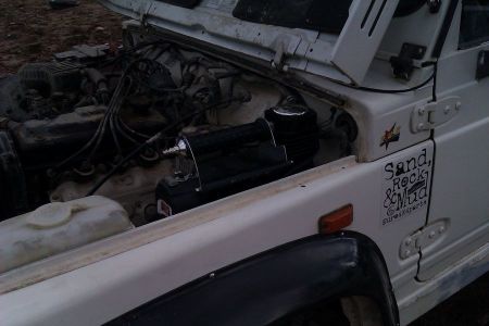

je suis en train de monter mon compresseur d'air en statique sous le capot du sam :mrgreen::mrgreen:
mais j'arrive pas a trouver les raccords et tuyau qui m'interessent a des tarifs interessant :icon_cry::icon_cry:
quelqu'un a t'il un bon plan ?
je recherche donc un pressostat , avec ses raccords , raccords auto festo / giss / prevost ...
merci d'avance
joy

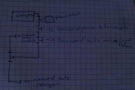

Si tu n'est pas rodé dans les appellation, fait moi une liste et un croquis de ce que tu veux, je verrais de "traduire" ta demande, l'avantage c'est que pour moins cher que la merde vendue en Grande surface de bricolage tu a des raccord et tubes pro.
moi je verrai bien le circuit en semi rigide bleu avec raccords auto . la cuve arrivera plus tard
le raccord en sortie compresseur :mrgreen::mrgreen:
Ok, déjà le raccord en sortie de compresseur on le conservera pas. il est fixé en rigide sur le compresseur?
C'est quoi comme compresseur et il est posé où?
Suivant comme il est et où il est on peu créer un module englobant: Un filtre pour l'eau, une sortie non regulée pour tes pneu, un régulateur de pression pour le blocage (4bar préconisé pour les ARB), et le pressostat.

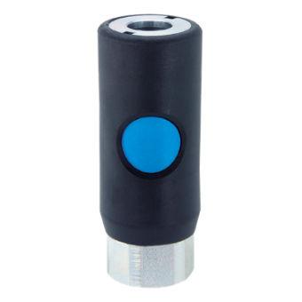

Pour les raccord j'utilise ça dans le patrol:
Seul inconvénient, il n'y a pas de bouchon pour protéger de la merde... (les mien sont montés sous siège passage et conducteur) avec un tube spiralé long ça suffit amplement pour s'en servir tout autour du véhicule et gonfler un autre véhicule.

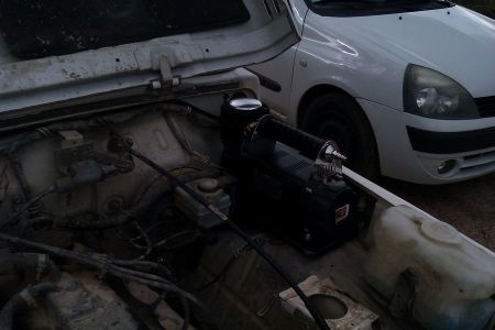

J'ai le même compresseur et j'ai réfléchi 2/3 fois pour le poser en fixe sur le jimny.
Au final il prends la merde, tourne assez, etc...
Je l'ai gardé dans sa boite, et j'ai changé le raccord merdique qu'il y a d'origine pour un standard rapide, j'ai mis un bon mano dessus (michelin) et basta...

oui le raccord est fixe sur le compresseur
le compresseur est le 156l/min de chez sv4x4
