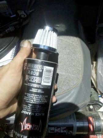

Salut Je vois que Nico a mis son liens j ' allais te le dire , perso ces ce que j ' ai commander a Nico du beau matos ....:mrgreen:
J ' attend son arriver avec patience pour ma sortie du 23/11 ..................

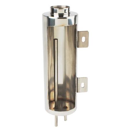

J'avais bricolé ça pour récupérer l'huile du reniflard et le faire cracher à l'extérieur au lieu du filtre a air.
Mais quand je benne le 4x4 sur le coté droit,mon réservoir ce remplis et après ça pisse par terre et quand tu attend 10 à 15 min une pelle pour le redresser et ben le moteur se retrouve vidangé...
Merci pour vos réponses,et je vais voir ce que me disent mes bourses :mrgreen:
ben tu l'as mis où ton tuyau qui y va?
si la sortie du tuyau qui va a ton réservoir (coté moteur) est du coté droit et que ton tuyau et ton réservoir est du coté droit c'est normal que tu vidanges quand tu bennes à droite:wink:
Si c'est bien le cas (je pense que c'est ça),il faudrait que ton réservoir soit du coté gauche,comme ça ,ça te fera un siphon et tu ne vidangeras plus.Tour supprimer le probleme de quand tu es sur le toit les 4 fers en l'air,il faut que tu fasses aussi descendre ton tuyau à un niveau aussi bas que ton carter moteur:wink:
Le reniflard est branché sur un point haut au fin milieu du cache culbuteur et le réservoir dans l'alignement du moteur .Seul hic le moteur penche pas mal a droite(montage d'origine). Ca va peut être finir avec une simple vanne 1/4 de tour et une tirette en cas d'urgence...
