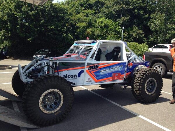

Breaking news
Rolling thunder va reprendre du service grâce à l'aide je l'équipe de James Ayre de blackbird industrie. Ce châssis IFS/IRS qui existe depuis plusieurs années n'a pas énormément roulé, espérant qu'il roule plus en 2021 (vu le nombre de manche U4 en UK ça devrait le faire)
