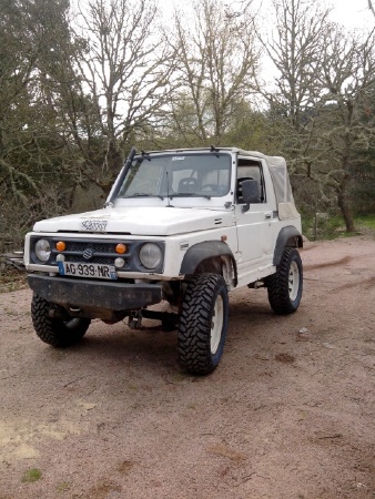

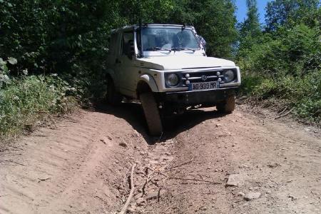

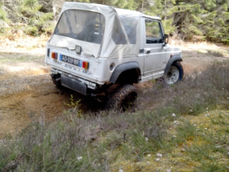

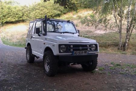

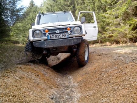

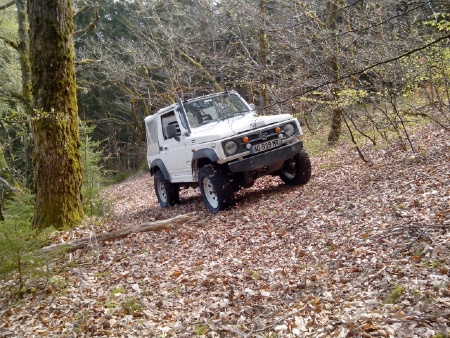

voilà mon véhicule :mrgreen:
prepa only TT :MDR49::MDR49:
je roule en samurai 1,3i de 1997
équipement :
bas de caisse tôle pliée , passage de roues arriére et une grande partie du cu en fibre car tout bouffé par la rouille :encolere:
tôle transfert et réservoir home made
pare choc tube arriére
pare choc avant zanfi (merci au zuk day's 2010)
snorkel tube pvc 50mm
butées de ponts coupées a moitié histoire que ça croise mieux
il lui manque les élargisseur maintenant
voilà tout
a plus
loic
merci a toi
j'essaye , j'essaye :mrgreen::mrgreen::mrgreen::mrgreen:

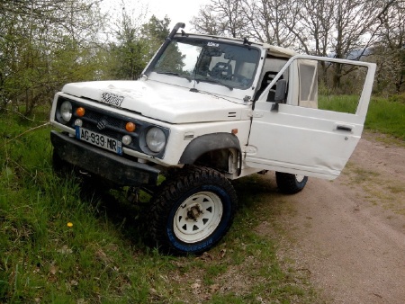

suis en train de monter les gros globulleux de land dans ma calandre , là ça vas éclairer ( cligno et veilleuse :mrgreen::mrgreen:)
n'empeche que par rapport aux ancien ça vas changer :mrgreen::mrgreen::mrgreen:
je vais me faire remarquer :MDR49:
maintenant me reste les élargisseur d'aile de def à poser:mrgreen::mrgreen:

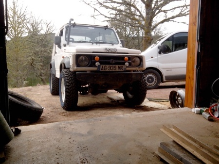

en parlant de ça montage terminé :mrgreen::lol::lol:
voilà le sam avec ces nouveau globuleux :twisted::twisted:
Image absente a cause de Casimage, hébergeur de pacotille.
le silicone séche c pour ça qu'il en a qui déborde !!!:smyley5:
découpe en cour des élargisseurs de defender , montage provisoire demain pour voir ce que ça donne en attendant de trouver de la colle a pare brise , y a rien dans mon pays trop perdu :mrgreen::mrgreen::mrgreen:
piouff ça faisai un moment que j'avai pas mis a jour :mrgreen::mrgreen:

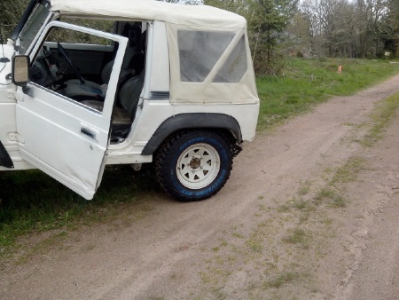

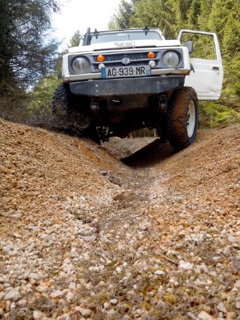

voilà les derniéres photos de la bête :pirate::pirate:

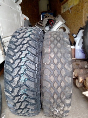

là c la diff avec mes anciens :mrgreen::mrgreen:

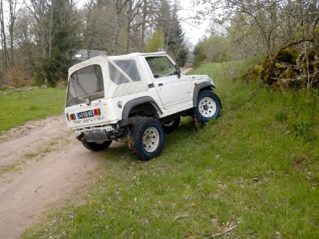

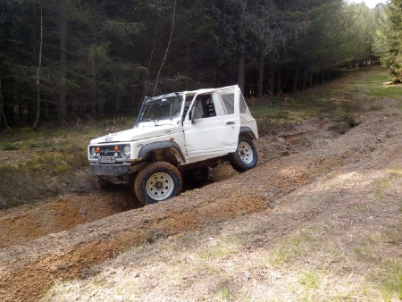

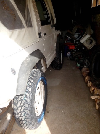

comme quoi le 225/75/16 passe sans trop de pb sur un sam :twisted:
y a juste un body +3cm (et oui ça existe :smyley5:)
et 4 add leaf + amortos adaptés :lol:

Alors t'es content de tes nouveaux pneus?
moi j'aime beaucoup , bien assez efficace et autorisant des trajets routiers :smyley5::smyley5:
manque peu être un peu de grip latéral pour sortir des orniéres , mais ça ne m'a pas handicapé pour l'instant :wink::wink:
Salut di cest koi komme amortos que tu as monter...ta les jumelles dorigine
les pneus passent en lames d'origine avec un body de 3cm :mrgreen::mrgreen:
les jumelles sont d'origine:wink:
les amortos avant sont des arriéres de vitara avec rallonges de 45mm et ancrages réhaussés de 10cm en vue du montage de procomp plus tard :twisted:
a l'arriére , on me les a donné dont je ne sais pas :redface::redface:
