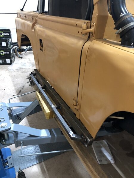

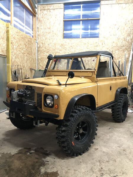

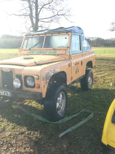

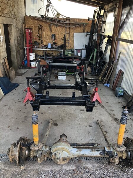

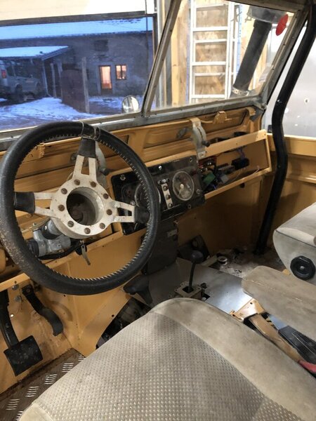

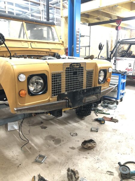

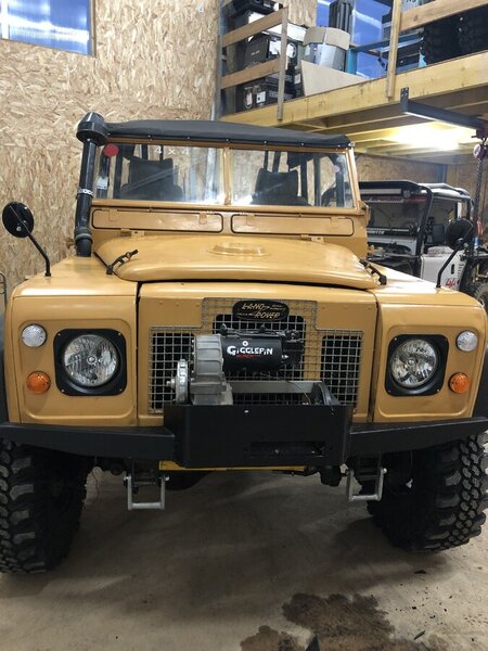

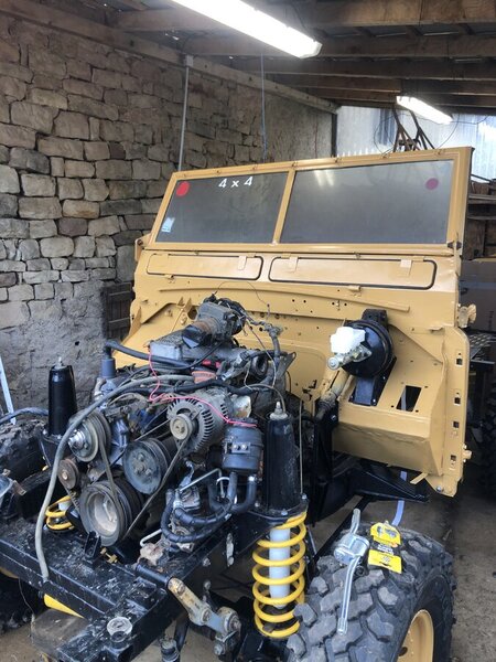

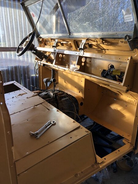

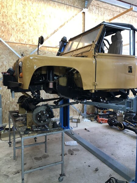

Voila mon petit jouet pour gratter sur les terrains et allez au pain
Il s’agit d’un Land Rover serie 2a de 1969 que j ai racheté déjà modifié en châssis de range raccourci en 88 pouces , en gros il n’y avais que le Châssis et la carrosserie tout le reste est HS ....

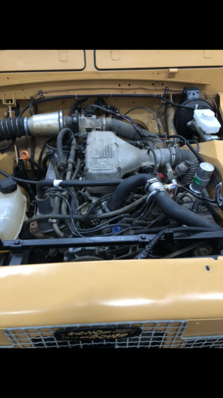

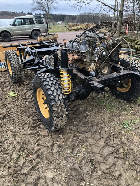

J ai donc racheté un Range Rover pourrit en v8 3,9l injection pour récupérer la partie moteur et boîte de vitesse Automatique et jeter ça dans le serie

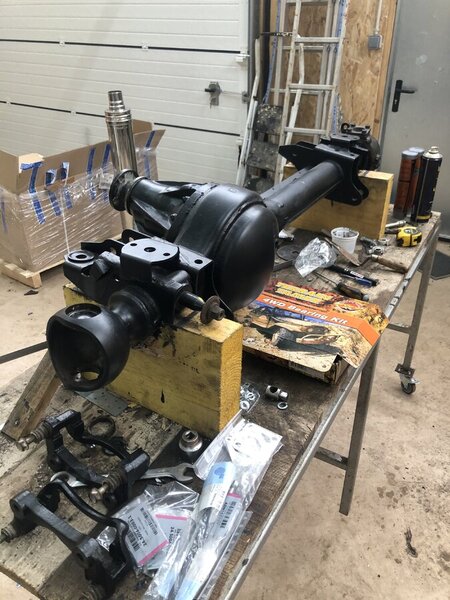

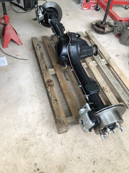

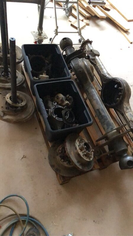

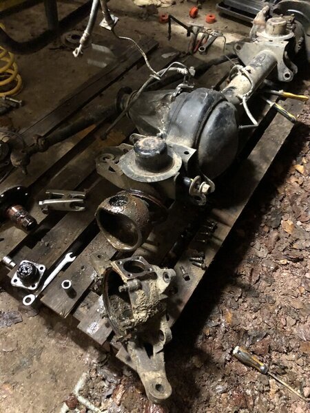

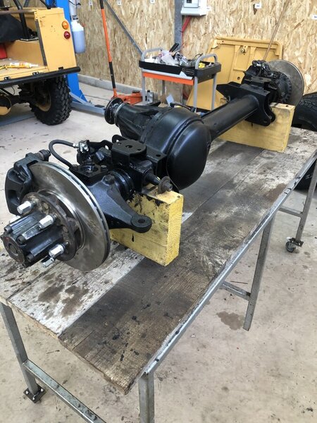

Pour les ponts j ai fait une réfection complète de 2 ponts patrol y60 avec une adaptation Land Rover , chaussé avec des CST en 35/10,5/16

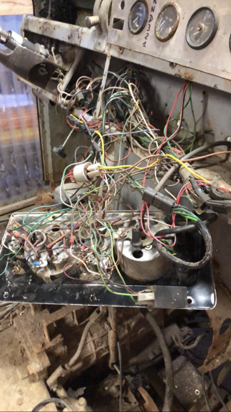

Il me reste encore le faisceau électrique à faire trouver des arbres de transmission qui passe chose pas facile vu que l empattement est un peu batard en plus des ponts de Y60 différents des land .

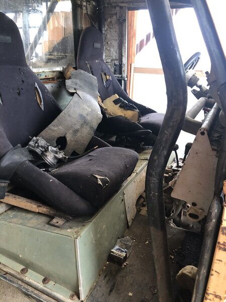

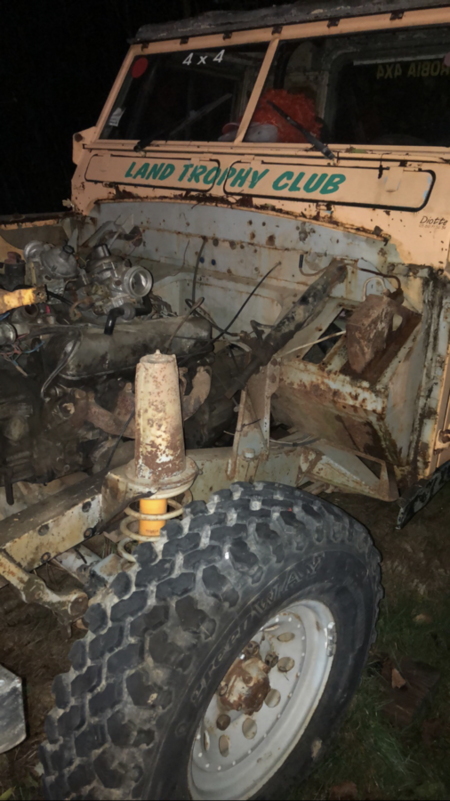

Des photos a l achat
