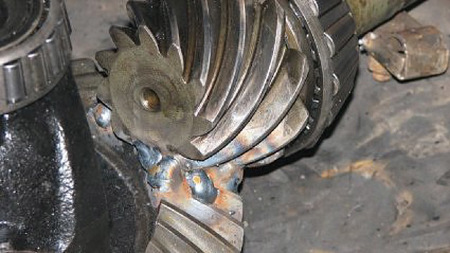

on retire le planétaire (attention à la cale de jeu) et les satellites (attention aux cales de jeu) ainsi que le planétaire qui se trouve derrière (pas de cale de jeu sur celui là)
![P1100762 [800x600].JPG P1100762 [800x600].JPG](http://pirate4x4.fr/data/attachments/23/23521-cddd6bfbaaed76b8e498cbedaa1bb864.jpg?hash=zd1r-6rtdr)
soudure des planétaires comme sur la photo
![P1100766 [800x600].JPG P1100766 [800x600].JPG](http://pirate4x4.fr/data/attachments/23/23522-47eaea19a3e07ed68e2a0459bb2585f6.jpg?hash=R-rqGaPgft)
on laisse refroidir à l'air libre (pas d'eau ni soufflette ou je ne sais quoi) et on remonte le planétaire (pas de cale de jeu sur celui là)
