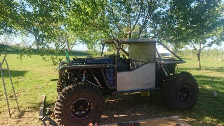

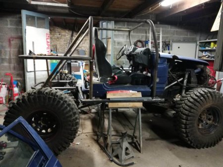

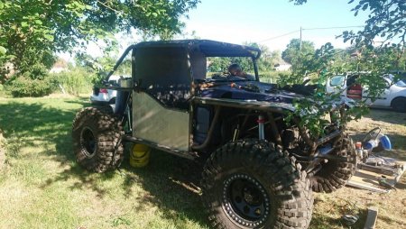

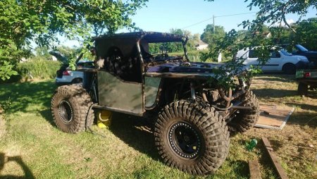

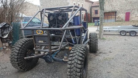

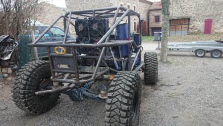

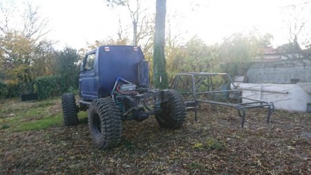

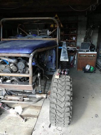

Salut les copains je reviens ici pour essayer de vous présenter titi 3.0 mon ultime prepa dans le but de pouvoir essayer les différentes compétitions d xtreme en France
La base est un chassis de range 100 pouces avec moteur 300 tdi avec ca boite auto un pont avant de y61 et un pont arriere de y60 treuil meca avant et 8274 trepador en 40 et coilover voici les grandes lignes

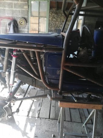

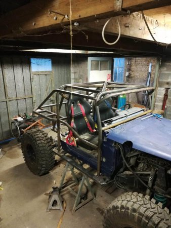

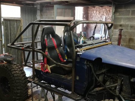

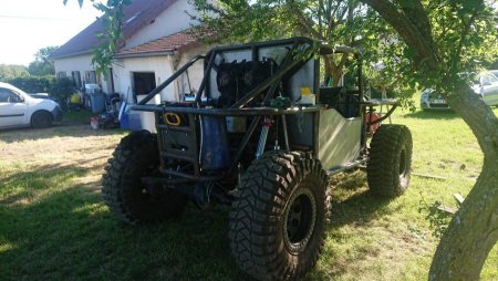

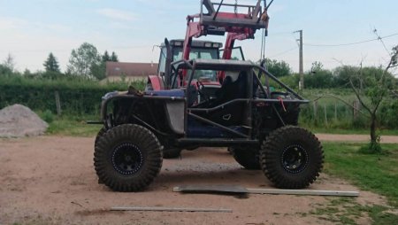

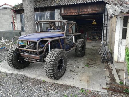

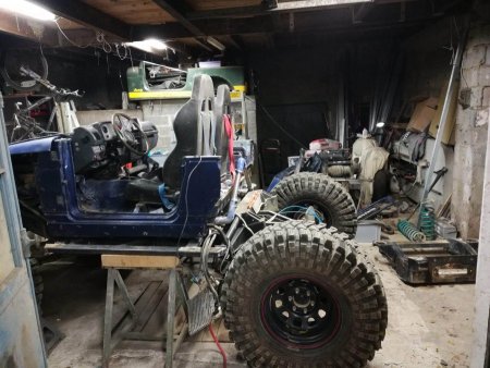

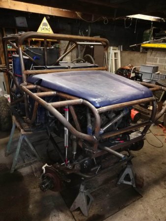

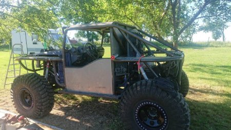

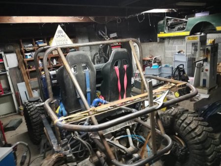

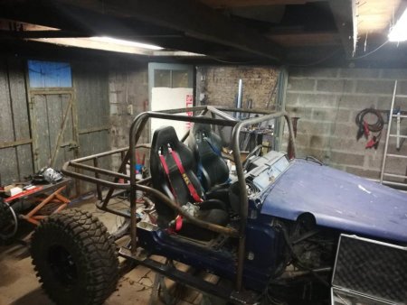

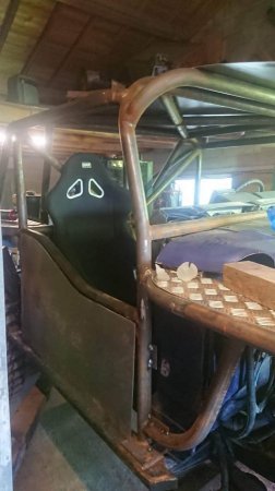

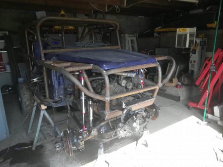

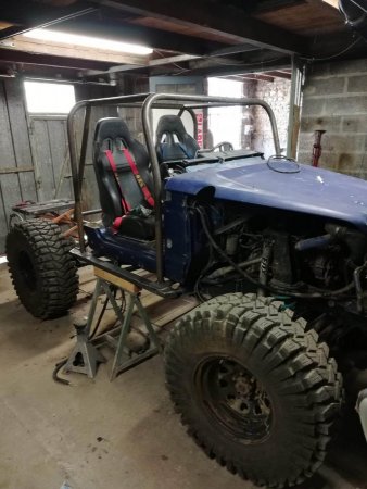

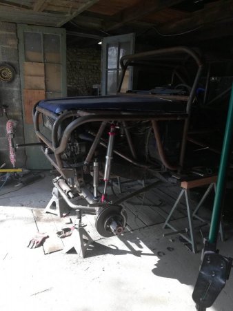

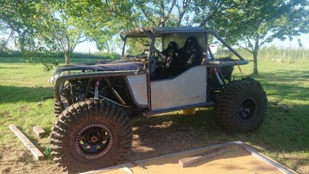

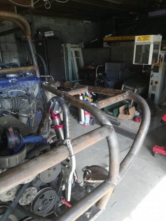

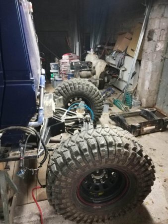

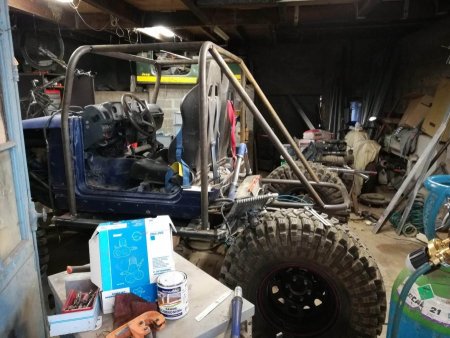

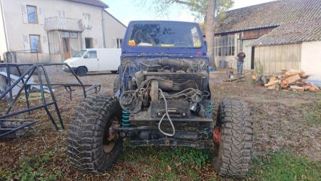

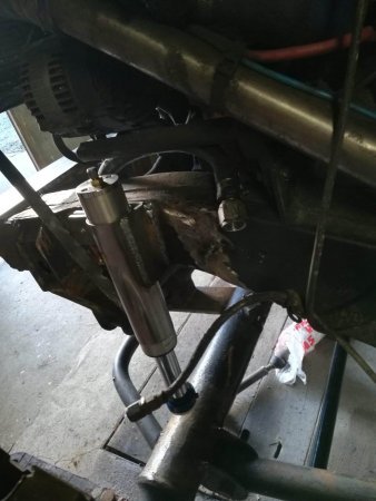

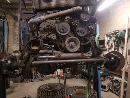

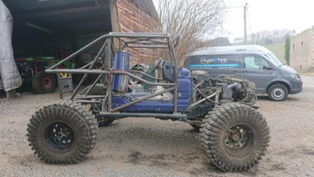

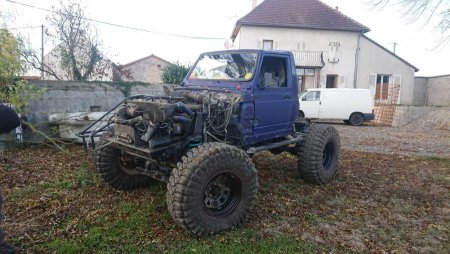

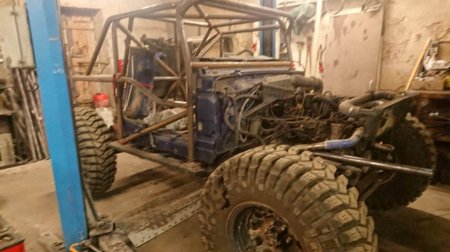

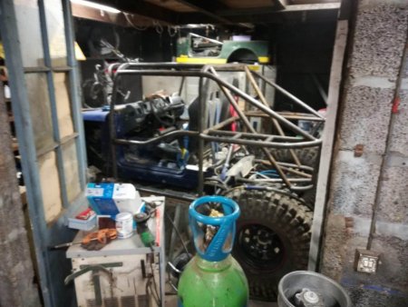

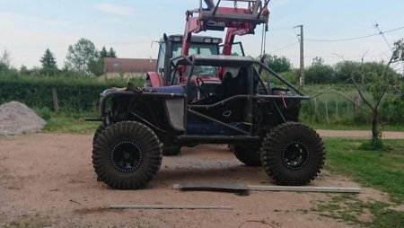

Donc je suis partie de titi 2 (un châssis de range 300tdi avec une boîte auto des pont de 60 et un caisse de suzuki
Objectif

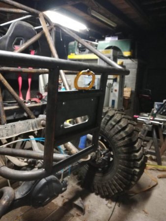

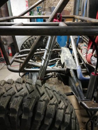

Treuil avant mécanique en position central arrière

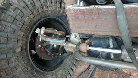

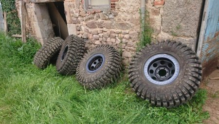

8274 avec frein renforcé arrière

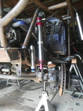

Pont avant de y61 sur 3 link rotule sb
Barre anti rock ar

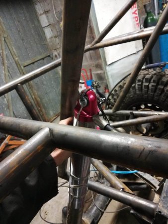

Coilover profender en 2.5" 16"ar 14av

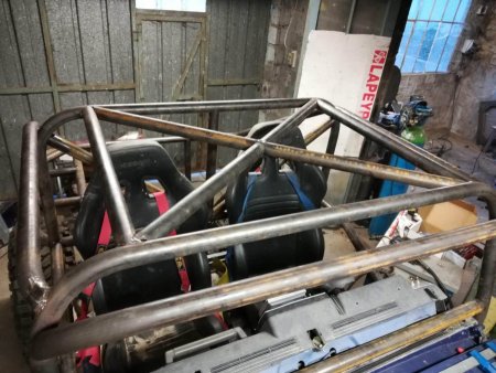

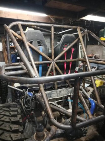

Arceau en 48.3 t3 sans soudure
TGV kit came de lda et intercooler air eau
Baquet
Frein et étrier neuf
Bloc av ar
Tous pour faire un petit 4x4 d xtreme chalange
