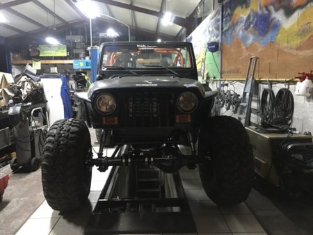

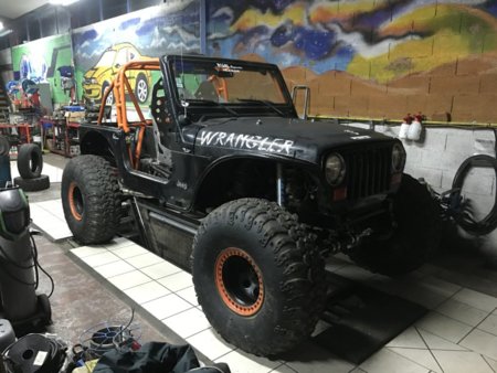

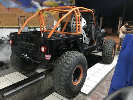

Salut a tous,
autre projet en cours, une jeeponaise de plus sur base TJ
deja equipee de 4.10, bloc detroit locker ar et electra av, arbre en 30 can et kit skyjacker 4" pneu maxxis mudzila 35 13,5 15
et la mode par chez nous etant les braves essieux d' y60 ben Yoyo a craqué!!!!
la regle du jeu:
resembler a un jeep pour aller au marché et monter tout un tas de pièces:
Moteur: 6 en ligne 4L
rien de prévu pour ce debut d année
peut etre compressé l'année prochaine ( budget)
collecteur 6 en 1 ligne inox
Boites: meca origine
Slip yoke eliminator
Ponts: Patrol Y60
RCV et arb av et origine ar
attachés avec des rotules recupérées du kit skyjacker et jonny joint currie
direction Hydro TRAIL GEAR
Suspension: King
airschoks 2"5 14"av et 16" ar
Arceau digne de la fougue du proprio,
Reservoir alu derriere les sièges,
Sieges alu sur mesure,
Ailes av de type poison spyder,
et plein d'autre chose pas encore décidées....
voila pour commencer, a tres vite!!!
