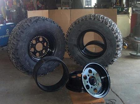

j'ai un collègue à moi qui roule avec un def, et qui ma demandé si j'été capable de lui fabriquer des jantes mach5 avec le système beadlock
je vais donc faire un petit reportage sur la fabrication des jantes
debut de fabrication
j'ai donc commencé par faire sabler les jantes puis je l'est est monté sur le tour pour les tronçonner
SABLAGE:
MONTAGE SUR LE TOUR:
DÉCOUPE OK:

decoupe du centre des jantes
après avoir coupé la flasque sur le tour je m'attaque a découper le centre de la jante pour garder uniquement l’extérieure
je suis obligé d'enlevé tout le centre pour pouvoir ensuite sortir la partit souder du centre de la jante
et la il faut tenir la disqueuse parce-que a l’intérieur de la jante les étincelles tourne et nous reviennent toute dessus ! ! ! ! ! ! !

alors je sais pas comment le décrire mais sais pas comme les Hutchinson en faite je coupe juste devant l'appui du talon du pneu mais je vais mettre d'autre photos puis je vais voir pour faire un petit schéma
de toute façon j'ai fait une jante proto mais je sais pas encore comment tout va ce passé!!!:iconfused:

pour vous montrer la jante que j'ai fait en proto mais elle n'est pas finit bien sur!!!
J'ai pas encore bien compris … :redface:
Au début je pensais que tu récupérais l'extérieur de la jante triangular pour la souder sur un cercle, ce qui donnerait le cerclage extérieur du beadlock.
Puis tu souderais un autre cercle sur la jante Mach 5 sans beadlock et hop, gagné.
Du coup, je ne vois pas pourquoi tu découpes l'intérieur de la jante triangular ...
:iconfused:
Le principe Htuchinson double beadlock, c'est représenté sur la troisième photo de ton premier post, 2 demi-jantes et un cerceau noir qui empêche les talons int/ext de déjanter.
    65 KB · Affichages: 9
