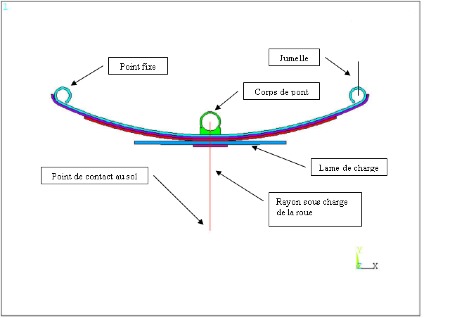

J’ai pris les cotes des lames arrière pour en faire un modèle éléments finis avec modélisation des articulations et du contact entre les lames.
Le corps de pont, les platines et la jumelle sont aussi à l’échelle.
Voici le modèle avec une lame maîtresse, la sous-maîtresse complète, une troisième lame plus courte et la lame de charge :

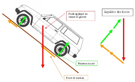

Maintenant voyons quels sont les efforts qui s’appliquent sur un véhicule :
L’effort de traction est proportionnel à la force d’appui de la roue sur le sol, c’est le coefficient d’adhérence (ou de frottement) du pneu sur le sol.
Pour un revêtement très adhérent (route, béton, dalle rocheuse,…) on considère que le coefficient d’adhérence est de 1.
Ce coefficient devient plus faible si le support est mouillé (environ 0.5 à 0.7), et proche de 0 pour de la boue, de la neige ou de la glace.
On peut avoir un coefficient supérieur à 1 avec des gommes très tendre (Pneu tendre type circuit, drag,…) ou temporairement par effet d’engrènement entre les crampons et le relief du sol.
Remarque :
On parle ici de coefficient de frottement statique, c'est-à-dire que la vitesse relative de la roue par rapport au sol est nulle ou très faible (en gros elle ne patine pas).
Dans le cas contraire on parle de coefficient de frottement dynamique, qui pour la majorité des cas en environ deux fois plus faible que le coefficient statique dans les mêmes conditions.
C’est pourquoi une roue qui patine motrice moins (et donc deux fois moins) qu’une roue qui tourne sans vitesse relative par rapport au sol !
On considère donc un coeff maxi de 1, ce qui donne une pente maximale franchissable de 45° (c’est la valeur que l’on retrouve dans toutes les doc techniques des 4x4 pour donner les pentes maxi) soit une pente de 100% (on monte de 1m quand on avance de 1m à l’horizontale).
Pour la suite du sujet on va considérer que le véhicule est à l’horizontale et que l’on pousse ou que l’on tire quelque chose de très lourd comme sur les vidéos précédentes, car c’est là que l’on aura les efforts de traction maximum dans la suspension.

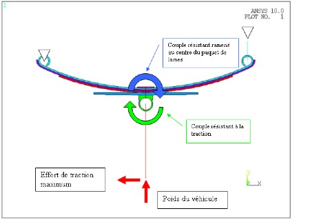

Si on isole la lame, le poids et l’effort de traction maximum vont passer par le point de contact du pneu au sol et générer un couple résistant au niveau du paquet de lame.

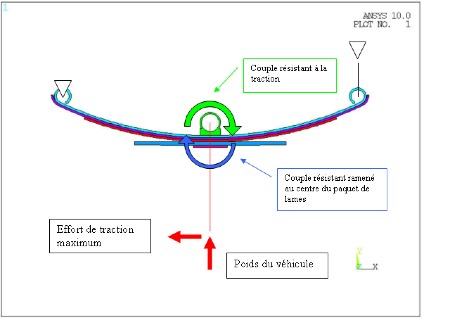

Si on monte un SPOA, voici ce que devient le schéma :
Le couple résistant à la traction est identique (on a le même rayon sous charge pour le pneu) par contre le couple résistant au centre du paquet de lame augmente considérablement (en gros le bras de levier augmente sensiblement).
Pour le cas du Suzuki, on va considérer un effort maximum de 500 Kg pour la roue arrière et donc un effort de 500Kg en traction maximum.
Compte tenu du poids du véhicule (<1000 Kg) cela correspond soit à une roue chargée par un croisement et qui motrice grâce à son blocage arrière, soit à un violent transfert de masse sur l’arrière (attaque d’une marche par exemple).

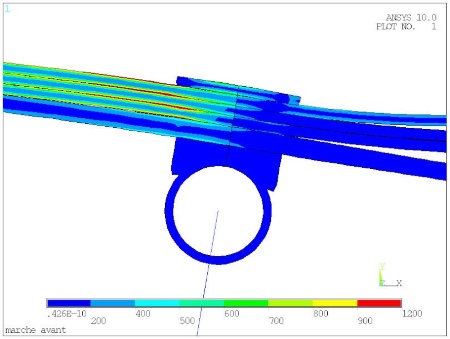

Compression des lames sous 500 Kg :
Effort de traction maxi de 500 Kg :
Les contraintes dans les lames restent raisonnables :

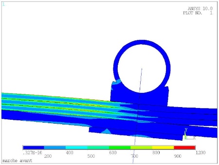

Passage en SPOA
Les lames se tordent déjà plus, et les contraintes dans les lames augmentent sensiblement :

Pas de surprise, la déformation des lames augmentent ainsi que l’angle d’inclinaison du nez de pont :
Résultats :
__________Inclinaison___Contrainte
Origine___5.2 degrés____931 MPa
SPOA______9.5 degrés___1181 MPa
SPOA+31___11.2 degrés__1196 MPa
Pour le SPOA+31, la lame de charge limite les dégâts en réduisant la flexion à proximité du pont.
Les inclinaisons réelles seront plus importantes car le modèle numérique ne comporte pas les silent blocs qui vont se déformer sous la charge.
En conclusion, on peut dire que les lames du Suz vont souffrir avec le SPOA en encore plus avec les grandes roues :evil:
