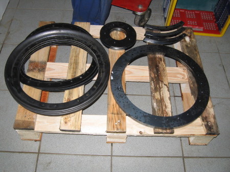

En faisant découper au laser mes cerclages intérieurs, j'en ai profité pour faire découper des segments perforés (en haut à droite de la photo) dans la chute centrale de la découpe.
Chacun de ces segment pèse (dans mon cas) 136 grammes (plus peinture).
J'ai récemment équilibré 3 des 4 jantes, par chance pas plus de 280 grammes par côté, 2 plaques pour dégrossir, impec.
Et possibilité de couper le segment en plus petit morceau pour s'approcher du poids idéal.

Voilà une photo des segments après montage, dont un recoupé pour approcher le poids demandé (il sera peint sur la tranche bien entendu) :
