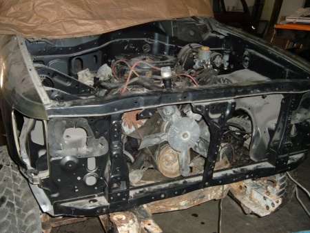

salut david,l'adaptation se fait pas trop mal
mot 6.2d je suppose donc boite th400 np205 ou 208
les sorties sont au bon endroit pour les ponts de patrol
l'inconvenient est le poids de l'ensemble :wink:
tiens,dans un 61

merci pour la reponse aussi rapide :P en faite quelles sont les grosses modifes a faire sachant qu au debut j aimerais garder le maximum de chose d origine comme les trains roulant il faut surement modifier la caisse pour le passage des leviers de vitesse avec quelle piece
raccorder les arbres avec la boite de transfert?
la th400 a le levier de boite au volant,ou tu refais le systeme maison ou tu l'achete tout fait chez les ricains,les arbres tu les refait avec un cote tulipe chevy et l'autre tulipe patrol
