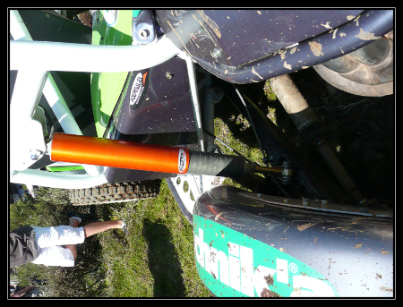

y'a pas 10" là :
    612.6 KB · Affichages: 0
oui bah aprés il faut que je que je mesure exactement car je suis pas sure mais se n'est pas du 10" je pense pas
10" = 25.4cm, soit un débattement au niveau amortisseur, faramineux pour 90% de la population Française il y a encore 5 ans de ça...
Et vu que les buggy ne sont pas des exemples d'engin ayant des débattement de la mort... (ce que j'ai pu voir rouler, dont un équipé de Fournales, devais avoir 50cm de débattement.... a la roue...):mrgreen:
