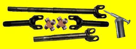

je te conseille les NITRO AXLE en 4340
garantie à vie....
autour de $550 au complet avec des croisllons renforcés ALLOYS
ou $730 avec les réputés indestructibles "SUPER U-JOINTS"
le SUPER U-JOINT à lui seul vaut en général $300 la paire!!!
pour en savoir plus sur ces croisllons HYPER-COSTAUDS
et sans aiguilles

cool avec les SUPER U-JOINTS dont je parlais
la graisse spéciale et le fameux embout spécial
sont livrés dans le PACK avec les arbres NITRO....

$730 tout le PACK qui se compose
de la paire de demi-arbres renforcés NITRO AXLE en 4340
+ l'option paire de SUPER U-JOINTS
+ graisse spéciale et graisseur à aiguille
le CTM à lui tout seul vaut dans les $600 je crois ....
$480 la paire de CTM ok
l'autre c'est $240 la paire
réponse du fournisseur
The Super Joints are every bit as good as the CTM. They have a lifetime warranty
mais il est vrai que CTM est plus beau !
là ce qui est cool c'est le package NITRO AXLE 4340
+ SUPER U-JOINTS le tout garanti à vie pour $727... quand même...

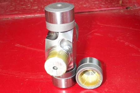

par contre pour savoir.. techniquement parlant...
les CTM ont le même principe ou sont-ils de conception différente stp ?
notamment le côté pas d'aiguilles/roulement mais un coussin de graisse...

Voila une vue d un CTM :
