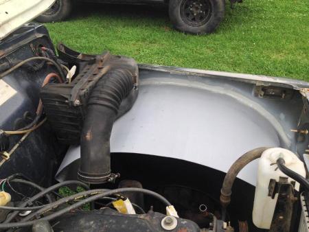

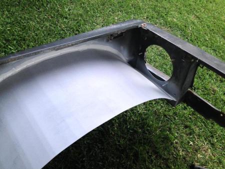

Attention, les 31" vont demander une découple complète des passages de roue AV, mais vu que le pont est avancé, pas de soucis à la cloison pare-feu. Au niveau des passages de roue AR pareil que l'option 1.

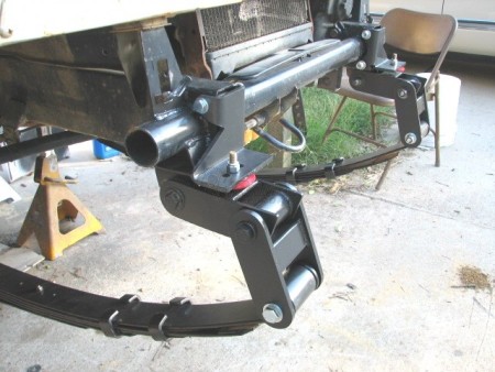

pour les lames arriere à l'avant, les inverser, mettre le supports devant et les jumelles sous le chassis, ca permettrait de gagner un peu d'angle d'attaque, t'en pense quoi?
Si tu comprends comment des lames fonctionnent, tu comprends aussi que tu ne vas pas rehausser les points d'ancrage, même si tu inverses les jumelles, donc ton angle d'attaque reste identique.
Le plus du SR (Shackle Reversal) c'est que si tu tapes devant, tu vas pas plier tes lames et quand la suspension se compresse, les pneus partent en arrière au lieu de l'avant (c'est plus mécanique).
Par contre c'est beaucoup de taf pour faire ça proprement, tu peux pas juste jeter les lames comme ça, et à la différence des 4 links ou tu peux tout calculer et souder ensuite, les lames c'est souder, tester, couper, resouder, retester etc...
Je connais assez peu de gens qui ont fait un SR qui fonctionne proprement.
Et il te faut un arbre de transmission qui va accepter les angles énormes que va prendre le pinion du diff + une énorme variance de la longueur et sur base suz ça n'existe pas. Il te faut donc passer sur du Toy avec slip joint long et ça coute des $$.
Bottom line : Essaye pas de réinventer la roue. Y'a des trucs qui fonctionnent, stick with it. Ou alors si tu veux expérimenter, fonce, mais fais tes essais d'abord et viens partager ensuite. :wink:

Tu peux aussi fabriquer :
Supports de lames sur le pont
Antiwrap bar pour l'AR
Te faudra quand meme acheter :
Missing links
High steering
Amortos

missiong link, j'ai pas compris ce que c'est... c'est les supports déportés et les jumelles avant?
C'est les jumelles specifiques en 2 parties :
Et avant que tu me dises que tu peux les faire, oui tu peux, mais de quelle longueur ?
Demande a Notch de mesurer.

ok bon derniere question, le missing link, en fait c'est un genre de jumelle revolver...? :Peureux04:
regarde mon poste tu verra .

d'acc, merci! :wink:
du coup là, avec ton montage, tu penses que ca rehausse vraiment de combien par rapport à l'origine?
pendant que j'y pense, le missing link, c'est comment dans les devers? c'est comme les revolvers, ca s'ouvre quand tu veux pas?
je suis incapable de te le dire .
