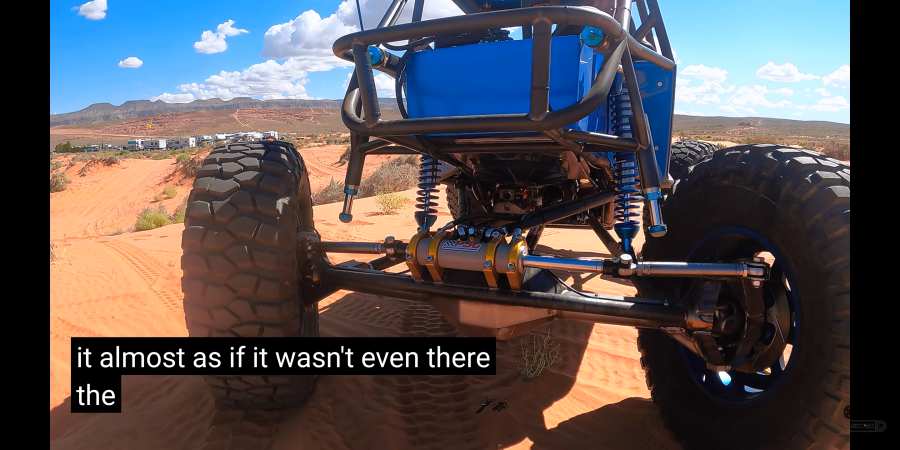

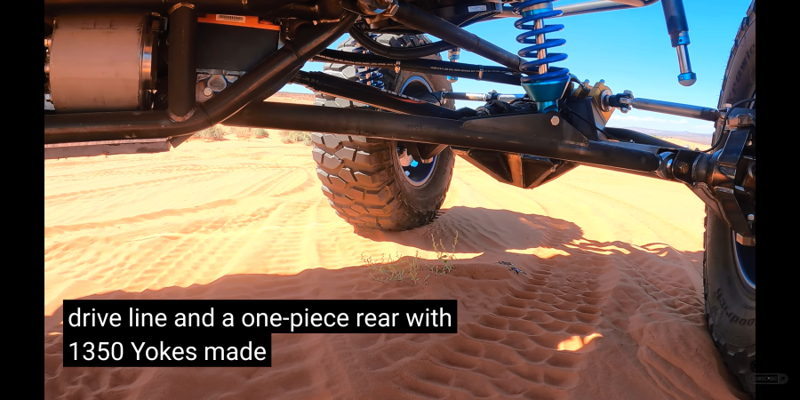

Je voudrais savoir si c'est efficace de mettre des ori sur les tirants je voie beaucoup de coilover sur tirant mais pas de ori .
J'aimerais faire le même châssis et donc savoir si c'est bien de remplacer les coilover ou pas

Je ne vois aucune contre indication a les mettre sur tirant (d'ailleurs quand je vais rattaquer le mien un jour peut etre que mes arrière vont finir comme ça)
Jusqu'a maintenant les amortos fixés sur tirant étaient plutôt orientés pour les pro truck et autre vehicule prévu pour du rapide.
Il me semble de mémoire lors d'une discussion que le réglage des amorto fixés sur tirant sont plus complexes.

Salut
Oui c'est vrai jusqu'à maintenant c'était surtout sur des véhicules de course type ultra 4 ou autre surtout pour économiser la chauffe du couloir il me semble bien.
Sur le châssis que je veux il y a des coil et bump stop je pense pas qu'il y aura de grosses différences si je met des ori a la place sans bump stop évidemment.
Exactement l'nverse. Ca chauffe plus vite sur les tirants (pour un coil a moitie du tirant les forces sont multipliees par 4).
Monter des ORI sur les tirants ca n'a rien d;impossible, en soit, mais j'ai du mal a comprendre l'interet. Par contre les inconvenients sont faciles a cerner.
L'exemple que tu as pris (Bomber Trail Chassis) c'est une des meilleures machines sur le marche. Faut ausssi avoir confiance dans ton potentiel d'ingenierie et savoir quoi faire pour le placement des amortos afin d'avoir un resultat acceptable. C'est bien plus facile de faire ca avec un amorto directement sur le pont.
