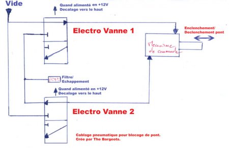

Vieux schéma de mon installation, j'ai utilisé 2 électrovannes 3/2
Moi j'utilise le vide du Nissan, mais ça fonctionne aussi en pression.
Oui pas mal a part que c'est du 24V, la grosse diffultée que j'avais eu a l'epoque c’était la tension de la bobine... Trouver du +12VDc en industrie c'est pas trop courant...

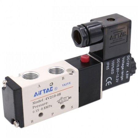

Ça ses mieux
Heschen électrique pneumatique Électrovanne 3 V210–08 12 VDC 2,5 W PT1/4 3/2 voies CE
Ça ses mieux
Oui a part que celle là il t'en faut 2, c'est comme mon montage....
Il te faut une 5/2.

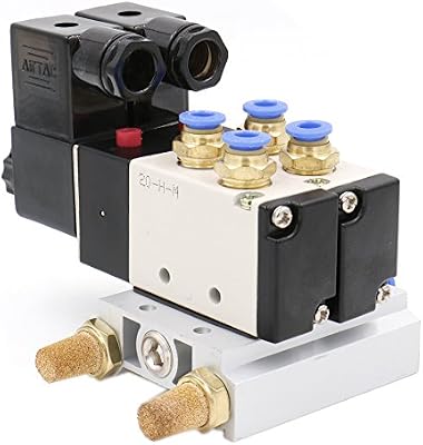

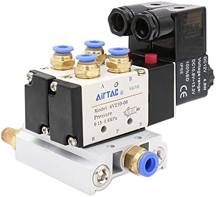

Et ça ses mieux
Heschen électriques Twin pneumatique Électrovanne 4 V210–08 DC 12 V PT1/4 5 Way 2 position Collecteur Base de silencieux rapide raccords de
  1. Heschen électriques Twin pneumatique Électrovanne 4 V210-08 DC 12 V PT1/4 5 Way 2 position Collecteur Base de silencieux rapide raccords de
