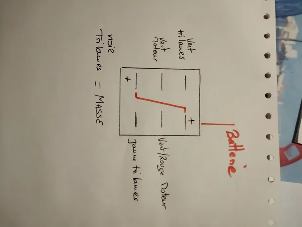

j'ai recuperé 2 ponts de hzj 105 me semble t'il ..ils ont les blocs avant/ arriere electrique d'origine meme moteur qu' hdj 80 arriere
je voudrais les faire fonctionner le plus simplement sans passer par moultes relais etc

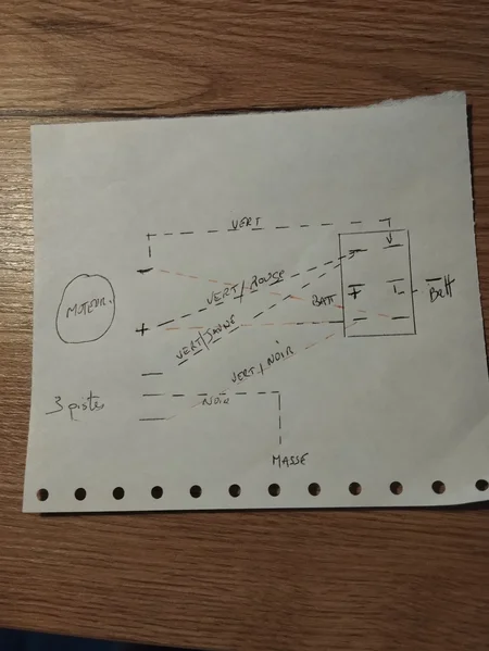

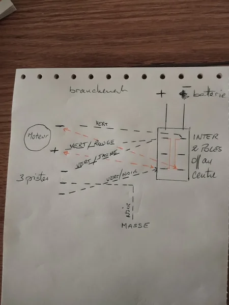

donc sur la prise il y a 5 fils : un "gros vert" en masse moteur , un "gros vert et rouge " en plus moteur un noir qui va au centre de la piste ( piste 3 voies ) un vert/jaune qui va lui aussi sur la piste pour jepense gerer la fin de course et un vert/noir qui va gerer l'autre fin de course j'ai tenté de raccorder le tout via un inter 2 poles avec centre off ..
j'ai faais le branchement suivant dites moi si je me suis pris la tete pour rien ou si je peux faire/doit faire plus simple ..?
merci d'avance de m'aider
