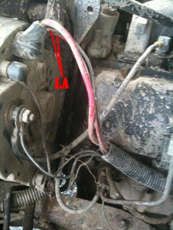

je mets l'alternateur du k5 chevy qui va avec le v8 car l'alternateur du troll d'origine est mort seulement j'ai un soucis de branchement le + j'ai trouvé:mrgreen:
les deux petites fiches dont celle de l’excitateur ca devrait aller bien que je ne suis pas certain si elle va à gauche ou à droite:icon_rolleyes:
mais il me reste un 3éme fil surement une masse et là je ne sais pas ou la brancher
merci de votre aide

j'ai bien une idée pour le branchement mais ça risque de pas te plaire :mrgreen::mrgreen::mrgreen::mrgreen:
je viens de trouver les ref c'est un modèle delco remy 1105500
mais rien trouvé sur les branchements 1 et 2 ceux avec les cosses en haut à droite
il y a l'excitateur + et - mais déjà sur le td6 je ne suis pas certain je crois que le plus c'est le rouge jaune
seb tu passes par là????
donc je viens de retrouver le fil d'excitation sur le td6 c'est bien le rouge et jaune l(autre le jaune et noire c'est le voyant de défaut au TB
reste à trouver si je branche l'excitateur sur le 1 ou le 2

Est-ce que je le branche à la Masse = Oui te le branches à la Masse
pour le comptour = oui et ainsi que l'indicateur de charge .......
Exitateur = régulateur
j'ai en haut la sortie du + ensuite la compte tours puis la masse ok mais les fils qui vont sur 1 et 2 avec les cosses?? où pour l'excitateur?????????????????????????????:lol:
Ben La :mrgreen: sur le support t'as un troue regarde à travers et tu verra

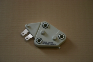

Tu risque de cramer l'aternateur non, le régulateur peut-être oui
Maintenant ou brancher quoi la je peut pas dire faudrait voir avec un testeur chez G2 car le miens et encore en pièces :icon_cry: il a pas bougé depuis que vous étiez là:iconfused::iconfused:
ça c'est le régulateur

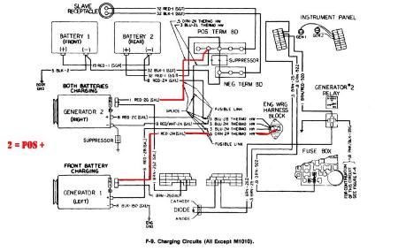

J'ai trouvé le schéma électrique donc le 2 est le +

comment tester sur la cosse de l'excitateur il doit y avoir du jus et pas sur l'autre???
super camo j'avais pas vu ton rajout
grand merci je le branche donc sur le 2 et je te tiens au jus
MERCI
c'est tout bon c'est juste le + au cul qui n'arrivait pas donc j'ai tiré un cable jusqu'à la batterie
