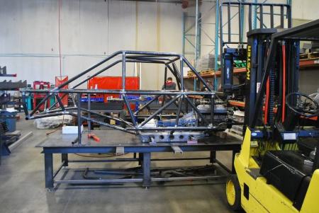

ouai cet claire monter en rigide un moteur sa apporte quoi ?????
a part des vibration le type y va avoir le tr.. du c.l comme un choux fleur le type en descendant de ladedan
sinon si quel qu'in peut m'éclairer ou nous éclairer sur le montage d'un moteur en rigide suis preneur :mrgreen::mrgreen::mrgreen::mrgreen:
Hi,
Plus de "couple" et direct.... :wink:
La rotation de l'ensemble moteur/BV/BT passe directement aux arbres de trans sans en passer une partie au silent-blocs....
Cela se fait beaucoup en course de côte...
Mais attention, comme dit guildu21lj70, les vibrations sont pas vraiment plaisante à vivre...:lol:
Olivier
Et pourtant si, ça marche....
J'te dit, qu'il y a plein de gars qui le fond en course de côte...
Plus d'absorption par les silents blocs.... :wink:
Olivier
ouaih comme dit oliv,la réponse est directe,pas de perde dans les SB,par contre,ca vibre grave je pense et comme dit plus haut là ils cherchent la petite bete mais coté puissance:wink:

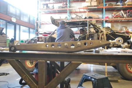

bras pour le train arr en cours de découpe et soudure:icon_cool:
corps de pont arr

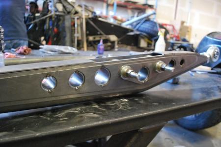

Si quelqu'un peut m'expliquer le fonctionnement de ce type de train arrière :wink:
au final ce sera un 4 link standard sauf que les tirrans de débile que tu vois c'est ceux qui seront en bas donc carrement balaises:wink:
a voir une fois fini mais c'est ca normalement
Oui, et surtout la suspension est directement fixé sur le tirant.
Généralement, tu as un coils over ENORME a l'arriere, et un amortisseur supplémentaire, genre bi-pass juste devant.
C'est pour ca que tu vois 2 axes dans le tirants.
Oui mais justement, pourquoi est-il fixé sur le tirant et pas sur le pont ? :wink:
Pour avoir plus de débattement sur une course moindre au niveau de l'amortisseur.
Car t'es pas sans savoir qu'un piston qui bouge sur une grande distance en un temps donné, chauffe plus qu'un piston qui bouge sur une plus faible distance sur le même temps donné...
Donc, ca te permet d'avoir du débattement avec moins de déplacement de piéce dans l'amortisseur, donc tu reduies l'échauffement, et donc tu améliores le rendement de ton amortisseurs :mrgreen:

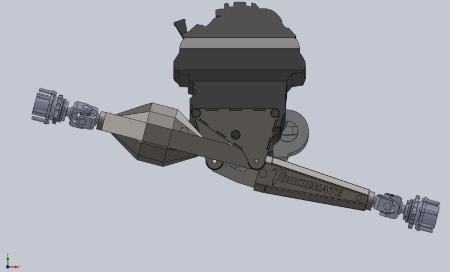

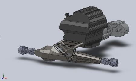

de ce qu'on peut voir il ne sera pas si rigide que ça puisque le pont a l'air d'étre solidaire du moteur, dans ce cas, les air shock servent de silenbloc, non?? par contre le moteur va bouger avec les mouvement du pont, je suis curieux de voir ça dans les croisement de ponts!!
Ou as tu vue que le pont est solidaire du moteur ?
C'est un pont triangulé a l'avant.
Donc oui le point de pivot est fixe, mais on s'en fou ca :mrgreen:

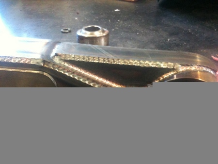

Tous le monde s'extasie devant la beauté des soudures du pont (moi aussi d'ailleurs :on_sen_fou:), mais yen a un qui a fait cette remarque :
" I remember JR saying Tubeworks MIG welds the housings and then TIGs over it.".
En gros, c'est comme ce qu'avait expliqué une fois guillaume, soudure au MIG, puis un passage au TIG par dessus pour faire jolie (vraisemblablement sans métal d'apport).
au vu de cette image, j'avais l'impression que ce pont, par un moyen de verouillage mecanique, était capable d'étre triangulé ou rigide, vu que sur un KoH les deux ont leurs avantages!
parceque la, en rendant les deux partis solidaire,et en suprimant un axe, c'est un rigide, non? c'est du moins techniquement possible, ou je suis a coté??:icon_rolleyes:
parce que la, au vue de l'emplacement de l'arbre de transmition, ils l'a mettent ou la fixation moteur??
Non non, il est pas rigide.
c'est juste la prise de vue 3D qui a été fait avec les 2 demi-pont dans le même axe :wink:
Si tu regardes directement sur le build-up, tu verras que le moteur est fixé par des arches en rigide, directement au chassie.
ca n'a pas été confirmé:wink:
de toute facon ils vont subir un traitement thermique apres:icon_cool:
