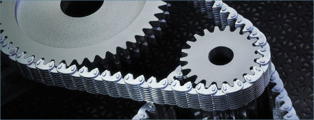

J'ai une application en tête, où j'aurais besoin d'utiliser une chaine type Hy-Vo ou assimilé.
L'entraxe est existant : 114 mm.
La largeur maxi du pignon est encore à déterminer mais sera limitée par la place dispo.
Le couple maxi à transmettre en pointe d'utilisation est de l'ordre de 2500 Nm à environ 1000-1500 rpm, plus couramment 1500 Nm entre 500 et 1000 rpm.

J'aime bien le principe de l'Hy-Vo avec les plaquettes latérales pour éviter que la chaîne ne se barre, mais évidemment ça élargit celle-ci.
Ce n'est pas une obligation d'utiliser ce produit, il y a d'autres fabricants ...
Les pros de l'usinage et de la rectification moteur, ça vous dit quelques chose ?
Peut-on se procurer chaînes "à la longueur souhaitée" et pignons "au détail" ?

Et leur produit "haut de gamme" RPV est annoncé compatible Hy-Vo, donc je vais creuser par là.
La chaîne est maintenue par le milieu, pourquoi pas.

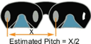

Diamètre, nombre de dents et largeur des pignons, et si possible le pas des la chaîne (mieux la mesure X entre le premier et le troisième axe de maillon).
