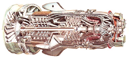

Sinon pour son remplaçant, tu peux toujours monter ça:
Ben quoi ??? C'est du Garret aussi et en plus je peux t'assurer la maintenance !!! :mrgreen: :mrgreen: :mrgreen:

le probleme t est 1 peut loin pour le S.A.V. :roll:
Oui c'est vrai Gus...
c'était ma p'tite pointe d'humour matinale... :mrgreen: :mrgreen: :mrgreen:
Mais quand même...il marcherait vachement fort avec ça ton GR !!! :site1006: :nimportnawak: :mrgreen: :mrgreen: :mrgreen:
Sinon, pour venir faire la maintenance chez moi, ça te prendrait......
10 mn calé au N1 du jour !!!
Je te ferais même le pare brise pour le prix !!! :mrgreen: :mrgreen: :mrgreen:
