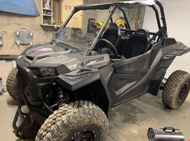

Le remplacent du 1000 XP est donc un 1000 Turbo !
Comme le précédent, il va subir une prépa Ultra4 en 4900, je vais donc réutiliser les pièces que j'ai récupéré du 1000, sachant que 90% des pièces sont identiques entre le 1000 et le Turbo.
C'est un model de 2018, 168 cv pour 670 kg soit le rapport poids puissance d'une Porsche 911 :icon_cool:
Pour l'instant il est 100% d'origine (hormis les roues)
rzrt2.jpg d
Oui :wink: je sais que maintenant, les américains collent des 32 voire 33 sur des UTV mais en terme de fiabilité, ça commence à faire beaucoup !
Je reste sur les BF qui sont excellents sur le sec (roche, terre) même s'ils sont dépassés dans la boue normande :mrgreen:
Des 33 ça doit faire monster truck , finalement des 30 pouces c est des roues de patrol d'origine
Je crois que j'ai zappé de le présenter fini :mrgreen:
