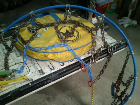

alors ,je connais pas forcément les models que tu cites , mais avec mon bouriquet de 200cv , bin je peux te dire que les konig que j'ai c'est super costaud....
avec ça , tu te fais des spéciales a la vatanen :mrgreen:
je les vends , mais c'est pas ta taille.....
elles ont 4 ans (monter en moyenne 5 a 6 fois dans l'année) , roulées partout , routes , chemins , racines , caillasses ,
bin on dirait qu'elles sortent du magasin.....maillons en 22mm et 16.5 kg pour du 235 .
faut juste savoir BIEN les monter...penser a les retendre....et après , GODASSSSSSSSSSSSSSSSSSSSSE :mrgreen::mrgreen:
ps: pour ce que tu veux faire , pas besoin de chaines de débardage :wink:

Merci pour ta réponse. Je vois qu'il n'y a pas de brise glace sur tes chaînes. Ça grate bien sur le verglas?
wep , ça fait des sacrés copeaux !
sur de la glace vive (celle ou tu vois ce qui se passe dessous et ou tu tiens pas debout :mrgreen: ) ,
le tank ne bougeait pas d'un cachou....et chez nous , c'est pas tout plat :mrgreen:
