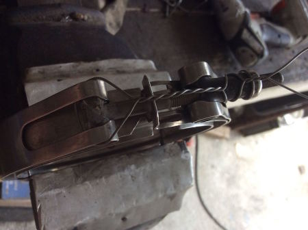

Attends je dois en avoir un dans le garage, je te fais une photo avec du fil de fer en guise de "safety wire" :mrgreen:

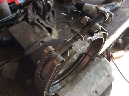

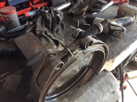

A ben celui là il a déjà une sécurité intégré.
Photo de la sécurité ? Histoire de prendre le bon modele le jour où.
PS : tu travailles en unité std toi ? :Hein69:
Thomas m'a envoyé les photos sur FB :
Le V-Clamp ouvert :
Avec la sécurité engagée :
Avec le freinage :
Top :icon_cool:
