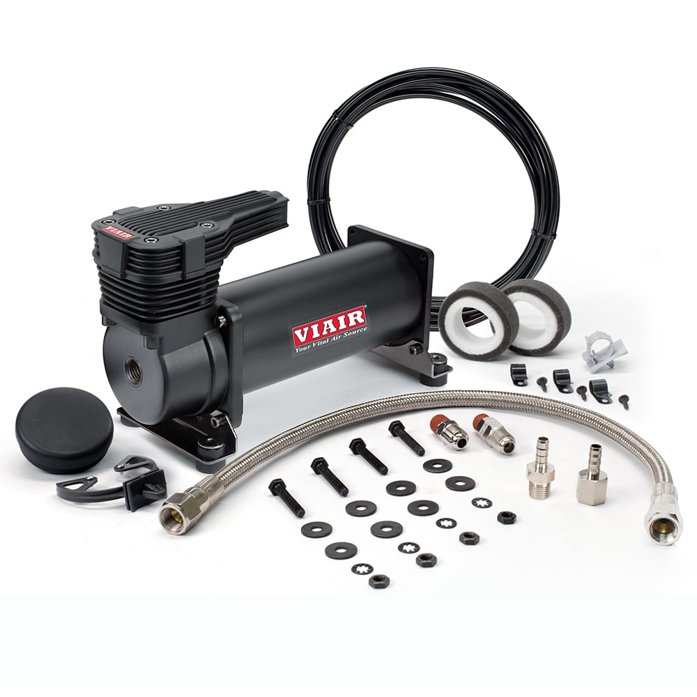

Les compresseur sous 230V sont en general plus gros et encombrants, de plus la plupart vont utiliser des bloc piston avec de l'huile, ce qui entraîne des risques de mauvaise lubrification.
Par contre il est clair que les Viair et autre compresseur de marque et réputés, coûtent un bras et a moins que de taper dans les série 400 qui on en general le grade Heavy duty (100% d'utilisation a 200PSI a coté d'un 100C qui par exemple ne fait que 15% a 100PSI) non pas une espérance de vie très longue si ils tournent longtemps...
Le 485C a l'air d'etre une belle bete... mais a combien d'euros...
A l’époque j'avais des 450C (une paire) qui me permettaient de regonfler du 35" assez rapidement, seul souci que j'avais avec ces compresseurs étaient le fait qu'ils chauffaient beaucoup et que la sortie d'air, la liaison raccord inox/tube pvc souple se ramollissait et se déboîtait souvent.... (j'avais solutionné le probleme en ajoutant une longueur de plus de flexible tressé), niveau consommation c’était pas énorme (30A en pleine charge pour les 2).
Pour la barre led, j'avais expérimenté sur le patrol une rampe de phare sur le toit (600W de puissance :MDR85: ) en fait c'est bien en TT lorsque c'est vallonné, mais ça fait un halo pas terrible au niveau du pare brise... alors que les éclairages au niveau du PC ne sont pas gênants.
485c 300€
