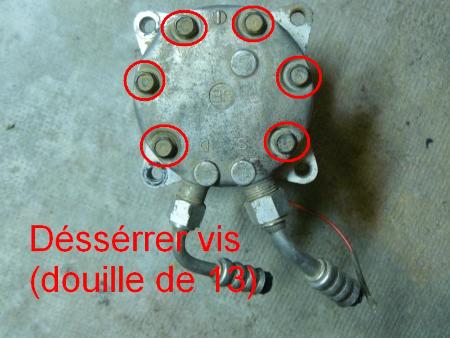

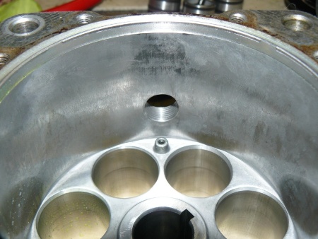

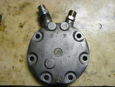

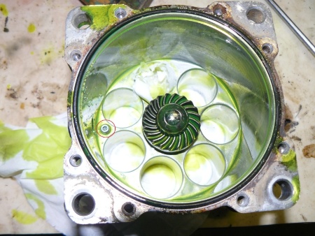

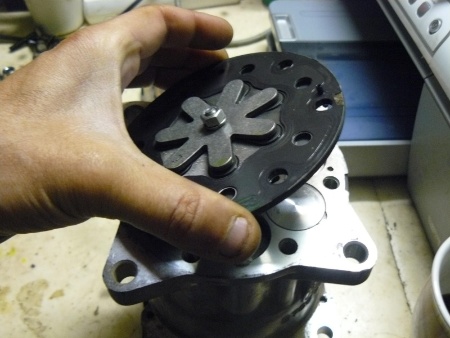

[Astuce] Modification compresseur de clim pour en faire un compresseur à air.

Donc, si j'ai bien compris, en regardant la deuxième image de ce post, le déshuileur récupère l'huile à la sortie du compresseur pour ensuite la réinjecter par la mise à l'air du carter du compresseur.
Ça veut dire que (corrigez moi si je me trompe) le déshuileur va libérer l'huile seulement quand la pression sera tombé?

la modif sert à garder l'huile coté bielle donc de l'air sans trop d'huile en théorie mais les clapets a sec,sa tien le cou?
