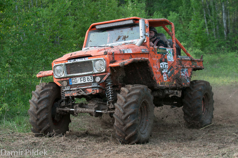

Seb, si tu passe par là, le tas de tube orange avec du grillage à poule en guise de pare-brise (:mrgreen:) étais bien à Montmorin ? C'est du combien ses chaussettes ?
ha trop tard :mrgreen:
Oui c’était bien celui là, pour la taille des roues, 44 est le bon chiffre, enfin moi j'avais pas regardé ce détail, mais en tout cas c'est grooooos :mrgreen:

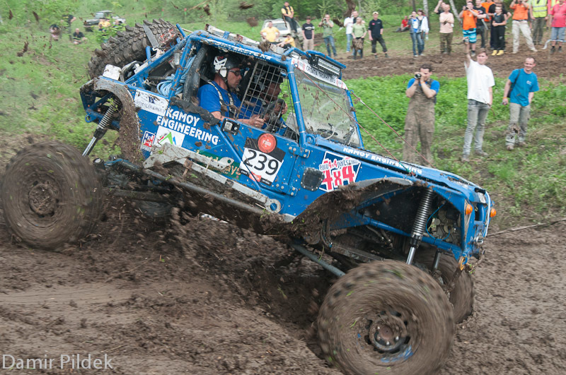

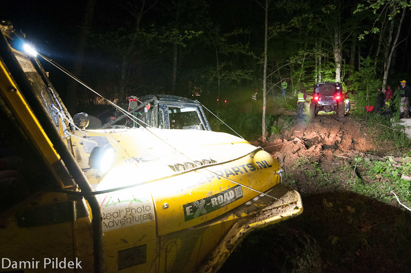

Le buggy Jaune c'est Humbug (un proto D&G Tuning en Spidertrax portique)

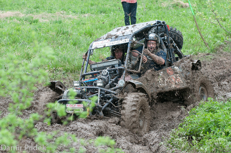

Csaba gagne avec un truc motorisé par un 2.0tdi de VW
son pote en G est deuxième

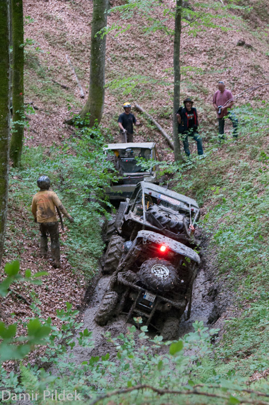

Sinon je suis bluffé que le Can Am sois toujours là ....
Quelqu'un a des infos ? Sûrement un SXS Comander modifié ...
le can am est conduit par une grand fou
commander
modifs?
pneus, arceau, treuils
c'est tt

c'est un proto bien pensé
pas un truc bricolé sur base d'autre chose
chassis maison, 2.0tdi, essieux volvo et un as au volant

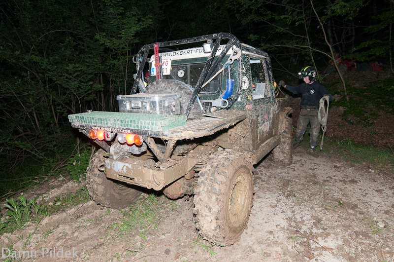

notre BJ42?
perdu le trip avant l'étape de nuiit
perdu les blocs pendant cette même étape (compressuer cramé)
le reste nous l'avons fait donc sans trip et surtout sans blocs, avec un simple treuil
un buggy qui nous est trentré dans la roue avant pendant un treuillage a plié la barre de direction qu'on a réparé au camp
sinon nous n'avons pas mis une clé dessus
j'y retournerai
