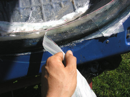

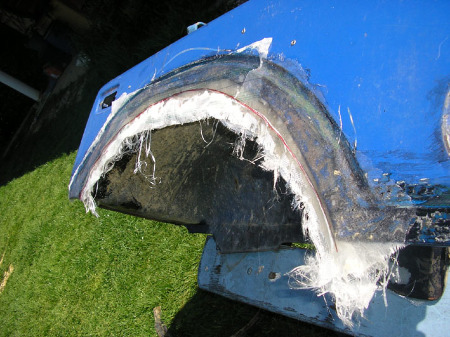

y en a t'il parmis vous qui l'on fait si oui à quel niveau peut on couper sans avoir besoin de faire de raccord entre l'aile et le passage de roue
merci
Zudrik a dit:
salut :D
merci
jette un oeil à l'intérieur du compartiment moteur d'un 413 ou 410, comme il n'y a pas d'extension, on voit facilement ...
le trait = le passage de roue d'origine,
le foncé sous la fibre = l'endroit où se rejoigne l'aile et la joue d'aile
On voit mieux la joue d'aile ici avec la moulure sur l'aile comme référence :
on voit que finalement, il n'y a pas beaucoup à gagner ... et pareil derrière
remarque c'est logique, si la joue d'aile venait trop loin du bord, ça perdrait de la rigidité !!
autre solution pour couper plus, tu refais tes joues d'ailes !!
