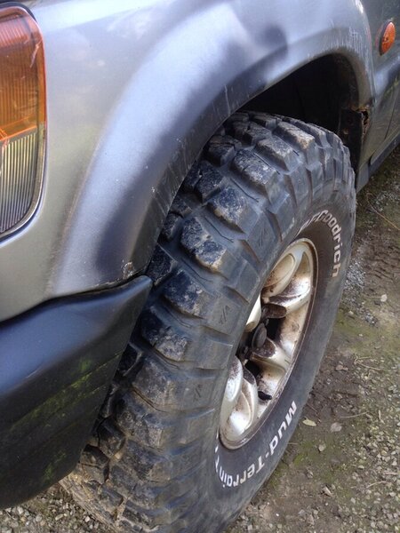

Bonjour,
Non , je ne suis pas passé au Pajero ! Seulement, mon petit voisin lui, s'est acheté un Pajero 2,8 td ailes larges de 2004. Lorsqu'il a un problème, il vient me voir ... logique ! Sauf que moi, les paj, je ne connais pas spécialement ! Alors, voilà le problème : ce fameux paj est équipé de moyeux auto qui fonctionnent quand ils en ont envie donc la question est : est-ce qu'on peut les remplacer par des moyeux type AVM ? Et si oui, quel modèle ? Certains fournisseurs me disent que ce n'est pas possible ....!
Je compte sur vos connaissances pour restaurer, aux yeux du jeunot, mon image de "spécialiste " du 4x4 !!!! :lol:
je ne sais pas si les ailes large sont différents des autres, j'ai eu deux normaux en moyeu fixe, après les ailes large ont peut être comme les jimny des moyeux à dépression, ou comme le vitara des moyeux à inertie avec des ressorts ou rondelles élastique, le plus simple serait d'en démonter un , souvent sur le vitara, trop de graisse ou ressort cassé, voir les ergots d'enclenchements tordu, sur le jimny ce sont les durites qui fuient ou se débranchent, il y a de fortes chance que ce soit un des deux tours, en ce qui concerne le jimny les moyeux à dépression sont remplaçable par des manuel, il faut juste un shunt pour leurrer la commande électrique de boite, si besoin je doit pouvoir te récupérer des mains meneuses, au moins pour essayer
