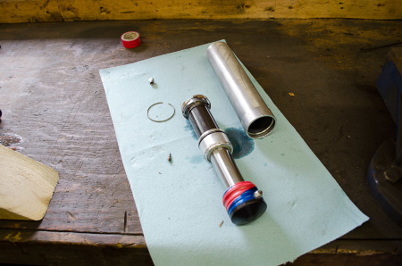

7) Une fois le clip démonté, vous pouvez démonter le bump stop. Procédez doucement en évitant les mouvements brusques.
8) Les composants d'un bump stop :
A – Ecrou Nilstop (22 N/m)
B – Piston
C – Couvercle inférieur
D – Zone de contact
E – Tête
F – Guide de plongeur
G – Joint torique
H – Plongeur
I – Cale
J – Rondelle
K – Clapets (compression)
L – Segment racleur
M – Clapets (détente)
9) Si besoin de démonter les clapets, piston et segment, démonter l'écrou nilstop. Attention, prenez soin de repérer l'ordre et le sens des clapets et du piston pour pouvoir les remonter dans la même position.

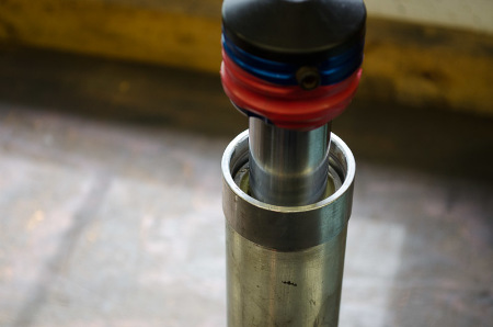

Les composants démontés, dans le sens horaire :
  • Cale
  • Clapets (détente)
  • Piston (coté compression en haut)
  • Segment
  • Clapets (compression) et écrou nilstop
Vue du bump stop une fois ces composants démontés :
