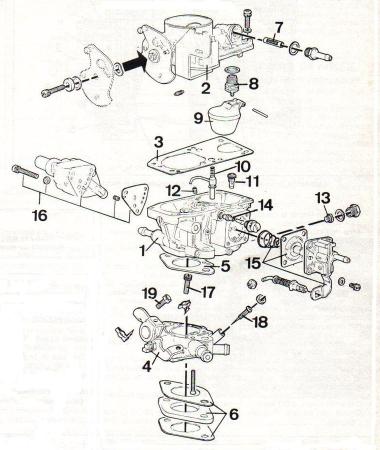

D' où vient ce carburateur?
Oui en effet c'est un WEBER. J'aimerai bien savoir sur quelle voiture je peux trouver ça. Je n'ai pas de référence encore mais ça viendra. Je me doute que ce n'est pas évident avec cette photo d'en définir sa provenance.
Je dis ça comme ça, mais si c'est vraiment un carbu "turbo" ...
Alors je verrais bien le carbu d'une R5 GT Turbo (pas LA Turbo avec moteur central arrière).
C'était un carbu "soufflé", et cylindrée 1400 si bonne mémoire ...
Sur la GTT, il me semble que c'était un simple corps, et un double corps sur l'Alpine Turbo.......... :?:
Ça ressemble à ça le carbu de R5 GT Turbo?

Pat 25 a dit:
il me semble que la r5 alpine turbo a un carbu avant le turbo (carbu aspiré)
et le gt turbo un carbu après le turbo
donc pas la même chose et plus de débit sur un carbu comprimer :D
Je suis à la recherche du schéma de raccordement des durites d'essence pour ce carbu. Quelqu'un aurait ça par là?
